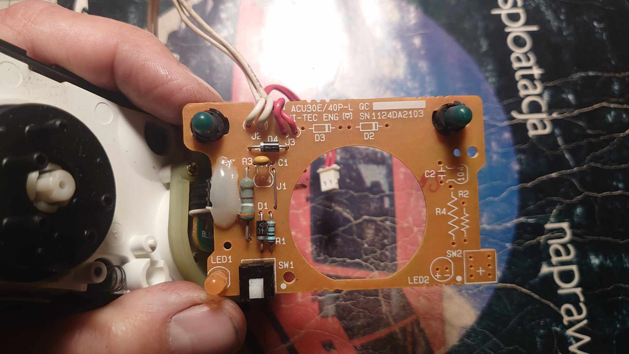

Czy ktoś z posiadaczy klimatyzacji w Plusie ma może zdjęcie wnętrza panelu, a konkretnie płytki drukowanej z włącznikami i mógłby pomóc w uzupełnieniu braków... :]
Oczywiście mógłbym spróbować uzupełnić podzespoły, poprzez analogię z drugiej strony płytki, ale chciałbym mieć odrobinę pewności, że idę dobrą drogą.

zgodnie z obietnicą
spróbuję jeszcze dokładniejsze zrobić, bo widzę, że słabo widać oznaczenia elementów z D3 i D4

Dzięki serdeczne :] , czyli jednak dobrze podejrzewałem, że po obu stronach płytki (przy każdym włączniku) są te same elementy elektroniczne (kondensator, oporniki i diody).
W sumie to wystarczy że potwierdzisz, czy te diody mają takie samo oznaczenie co D1 i D2, moim zdaniem tak będzie, ale jak potwierdzisz, to będę pewniejszy.
Dziwi mnie tylko jedna rzecz, mianowicie pomarańczowy LED jako sygnalizacja włączonej klimatyzacji, osobiście innego niż zielony nie widziałem... <mysli>
Znaczy, w plusach? U mnie jest pomarańczowy, zresztą, oba są przecież pomarańczowe (od obiegu wewnętrznego też). Nie zawsze tak było? Może to od rocznika zależy?
