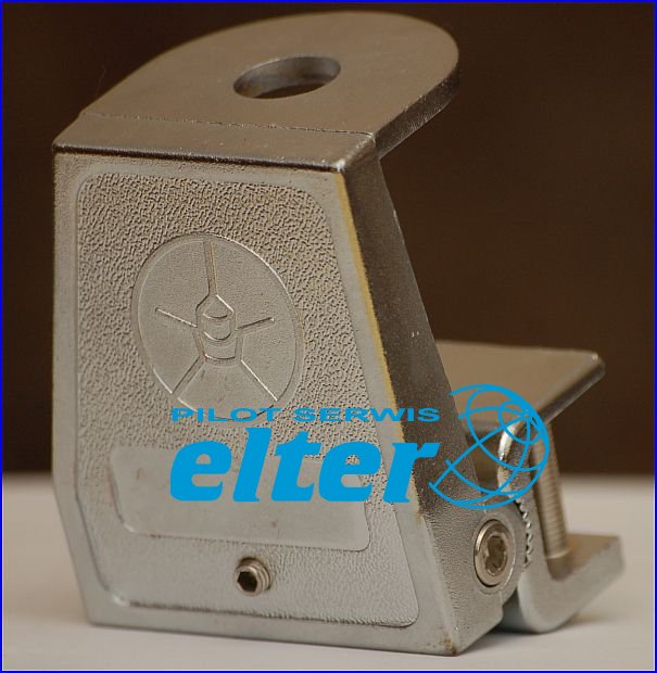

« Odpowiedź #207 dnia: Lipiec 20, 2009, 18:46:18 pm »
Pewnie, że można. Antena jest przykręcana do uchwytu na nakrętkę motylkową. Nie potrzebujesz nawet klucza do odkręcenia.
Tak jak tutaj np.:

Ja póki parkowałem w niepewnej okolicy odkręcałem codziennie. Grunt to zamocować ją tak, żeby lekko sięgnąć. Masz na przykład specjalne uchwyty na rynienki do takich antenek. Sam mam taki:
Z magnetyczną zawsze mogą Ci samą podstawę zwinąć, jak odkręcisz antenkę - nikomu się co prawda nie przyda, ale ktoś może "tak sobie".
