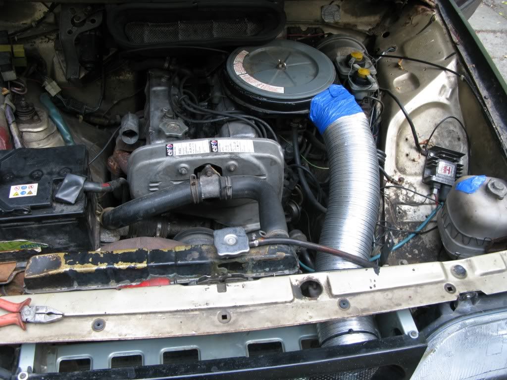

Rura ma 110 przekroju, ale skutecznie utrudnia przepływ powietrza centralnie zainstalowany wtrysk paliwa, no i sam wtrysk ma pewnie nie więcej niż 80...
trzeba by na to wszystko wziąć poprawke przy wyliczeniach...
Tak mi się przynajmniej wydaje, jeśli się myle to mnie skarćcie
doładowanie dynamiczne
« Odpowiedź #24 dnia: Październik 26, 2009, 21:40:11 pm »
Fistasz
110 to powierzchnia przekroju czy srednica?  Bo   przeciez to dobra rura kanalizacyjna ma tyle :?
110 to średnica podana w milimetrach.
« Odpowiedź #27 dnia: Październik 27, 2009, 09:05:42 am »
Fistasz
jak ty to wepchnals pod maske  :shock:
Jak to jak ? Po prostu, zostąło włożone i  już. Wcale nie jest taka wielka :)
« Odpowiedź #30 dnia: Październik 27, 2009, 17:17:18 pm »
Fistasz
u siebie w zyciu  bym tego nie wepchnal. Zdjecie tego masz?
« Odpowiedź #31 dnia: Październik 27, 2009, 18:37:39 pm »
Przecież wrzucałem kilka postów wyżej.
http://i20.photobucket.com/albums/b201/stingerek/IMG_6317.jpg
« Odpowiedź #32 dnia: Październik 27, 2009, 20:00:46 pm »
Fistasz
fakt, ladnie sie zagrzebalem  :oops:
