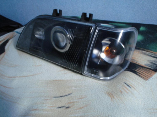

Chciałbym zapytać czy są dostępne w sprzedaży soczewkowe lampy przednie do Poloneza Caro/Caro Plus. Chodzi mi o coś takiego:
Lampy przód Polonez Caro/Caro Plus
« Odpowiedź #1 dnia: Styczeń 08, 2010, 12:58:36 pm »
Nie, nie są dostępne, wszelkie lampy takiego typu do Poloneza to samoróbki.
Swoją drogą lampy Jaro widoczne na zdjęciu powyżej i lampy MarcinaOBR (poniżej) to jedyne znane mi na dziś dzień soczewki do Poloneza w tym kraju.

Dzięki. W takim razie może ktoś, kto się podejmował robienia takich lamp chciałby dać jakieś wskazówki? Z tego co mi się wydaje mają wstawione H4 z przetwornicami, pomalowane "lusterka" w środku lamp na czarno. Nie wiem jednak jak zrobiona jest reszta, łącznie z tymi "chromowanymi obwódkami" wokół soczewek.

Przeglądałem ten temat ale chciałbym jakąs dokładniejszą instrukcję jak zamontować soczewki i z jakiego samochodu (te są z Mercedesa W211), oraz zrobić pozycyjne w kloszu. Lampa jest przerobiona całkowicie i interesuje mnie czy trzeba ją ciąć, czy włożyć elementy z innego samochodu. Kierunki są spolerowane, pomalowane w środku na czarno, a z czego są odbłyśniki w kierunkach?

to jest baardzo zaawansowana grzebanina, jak chcesz bawić się w takie przeróbki skompletuje graty, najlepiej drugi komplet lamp (jeden przyda Ci się na robienie przeglądów bo chyba nie wierzysz że ktoć po legalu to puści na drogę?), kierunki to kwestia wyobraźni, z tego co pamiętam Marcin robił swoje chyba z odbłyśników z latarek czy też z lampek rowerowych, a potem to już metodą pilniczka, lutowniczki... wycinasz, dopasowywujesz i tak do uzyskania odpowiedniego efektu - a efekt jest super - z daleka zobaczysz policjanta który zabierze Ci dowód  8)
