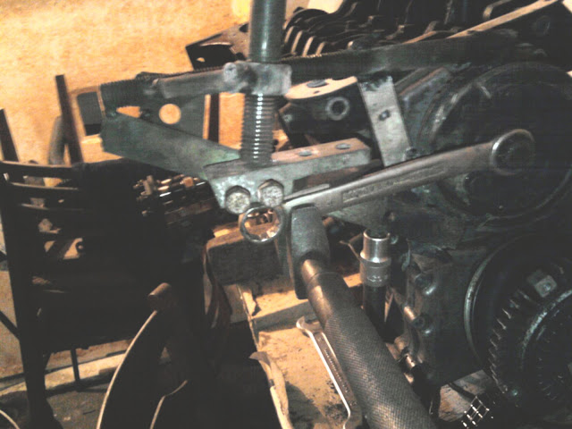

Witam. mam problem. W moim silniku zakręcono śrube na wale na klej i mam problem aby ją odkręcić. Zrobiłem specjalny "odkręcacz" ale tej siły nie wytrzymuje klucz. Macie na to jakieś sposoby? Może palnikiem lekko potraktować? Silnik na stole.

Nie da rady, siła tego ściągacza jest tak duża, że złamie każdy klucz, klucze covala poprostu pękają odrazu (hartowane), yato się gną. Dospawałem do klucza płaskowniki aby je wzmocnić ale bez rezultatu.
Udar. Załóż klucz i odkrecaj młotkiem.
Zrobiłem blokade wieńca zębatego i prałem młotkiem, nic nie pomogło a troche mi panewek było szkoda. W końcu to M42 i panewki nie są tanie.

Z tego co się dziś dowiedziałem od mechanika który się tym zajmuje w pracy na codzień, to śruby które są na klej należy pogotować palnikiem. A że wszystkie butle mam puste, więc dziś nie sprawdziłem tej metody. Poprostu założe "odkręcacz", przyciągne śrube aby naciskała na klucz i będę grzał śrube. Może puści bez szkody na wał
