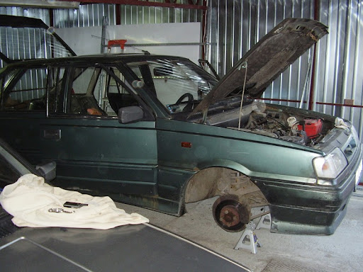

  • Wiadomości: 6914
Odp: Lucas- osłony przeciwbłotne?
« Odpowiedź #25 dnia: Kwiecień 12, 2011, 19:36:31 pm »
Offline wrb#1974
  • Wiadomości: 2659
dzięki. no, nareszcie. z tego co widać, to nie mają tej odchylonej przedniej części, już wiem czego mam szukać. czyli, teoretycznie- jeśliby otwory pasowały to można by założyć starą tylko odwrócić ją- przodem do tyłu.
