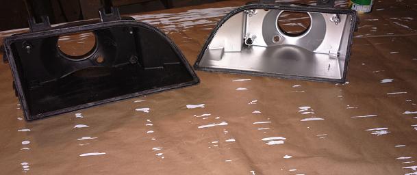

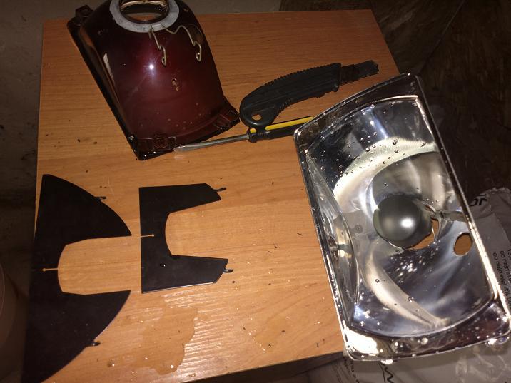

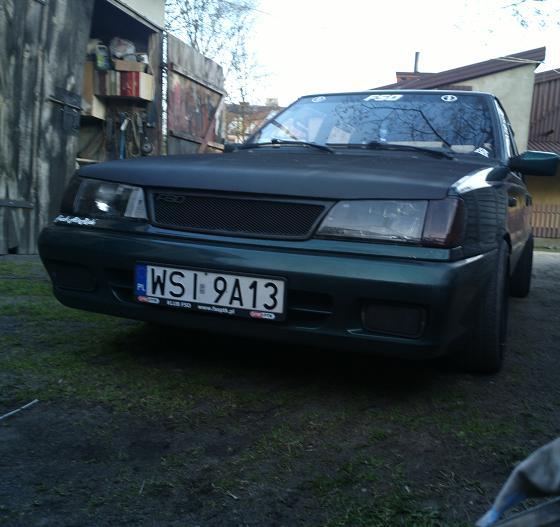

Dziś dokończona opcja zmiany frontu na letni, zregenerowane lampy, nowe odlbyśniki,nowe spinki. wklady odświeżone na czarno, zaklejone jak trzeba i zamontowane. Jeszcze kierunek czarny pomarańcz ale dorwe folie to będzie czarny czarny :)
Maska nie ma spasu ale to wersja testowa plastidipa. przy remoncie bedzie to poprawione.
Jak przerobie kapsle od felg to zostaną dorzucone do uzupelnienia kola :)
Narazie musze czekać na malowanko :) szwagier kończy projekt

Listwa pod lampami z minusa i grill orciari lepiej by tu pasował :)
Odp: BEEP GREEN GTI by Lukasz FSO
« Odpowiedź #742 dnia: Kwiecień 05, 2014, 09:13:59 am »
Offline ADAM84
  • Wiadomości: 213
Mi się tak podoba  <spoko>
Klosze lamp też są lekko przyciemnione ?
« Odpowiedź #743 dnia: Kwiecień 05, 2014, 09:18:08 am »
Offline Gelu1991
  • Wiadomości: 355
    • Astra G coupe
Klosze nie ruszane taki efekt uzyskuje się po zastosowaniu krzyży w odbłyśniku.

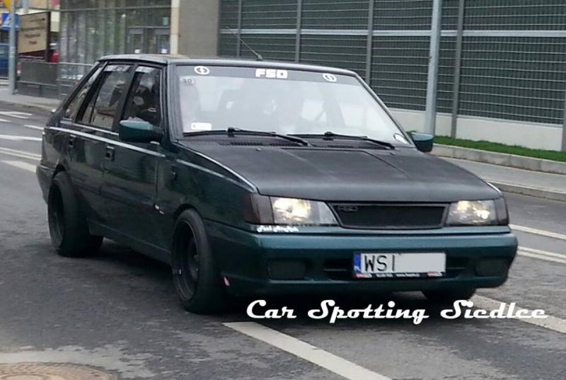

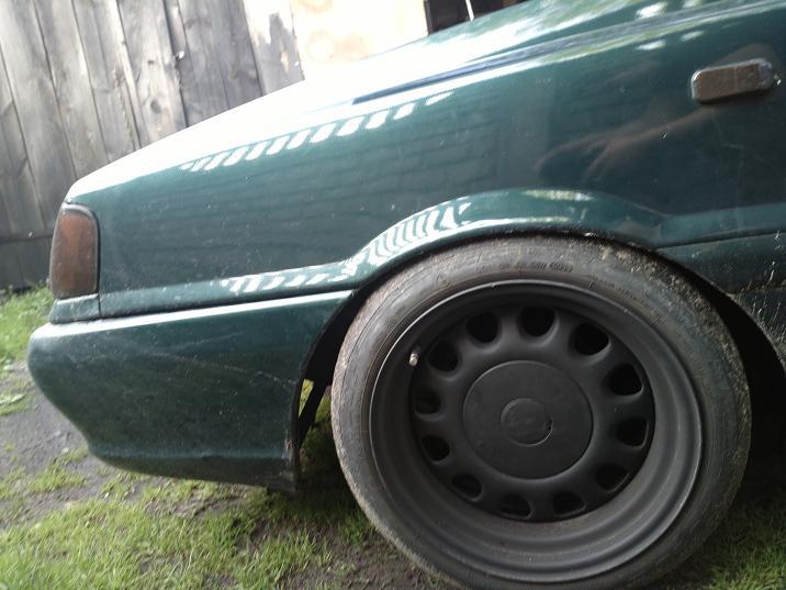

« Odpowiedź #748 dnia: Kwiecień 24, 2014, 21:30:07 pm »
nie wiem ktoś mnie chwycil na mieście i wstail na profil.
Amortyzatory t4 wsadzone, odboje wywalone. prowadzi sie extra, przód jeszcze siadl ze 2cm. Musialem wywalić nadkola i zawinąc ranty blotników na plasko.
Pękł równierz resor znaczy jedno pióro drugie. i stoi krzywo. Musze jak najszybciej sklepać komplet 3piórówek i robić spas jak trzeba.

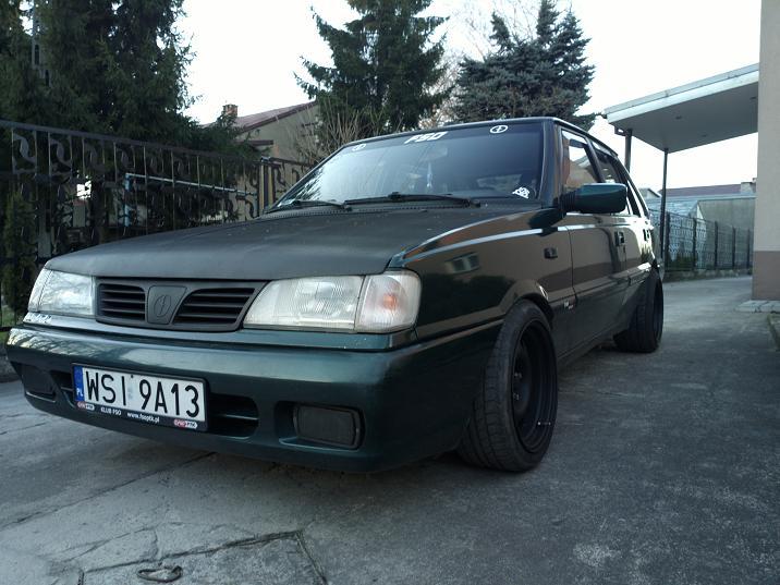

resorki oddane do sklepania. mam nadzieje ze bedzie to jakoś wyglądać. by przód zgrać z tylem :) Foto z rozpoczęcia sezonu w SDL

« Odpowiedź #759 dnia: Maj 08, 2014, 21:02:36 pm »

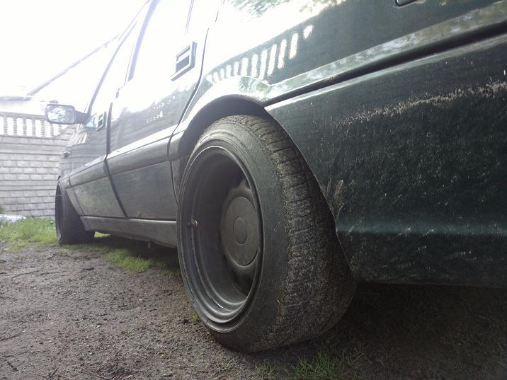

Zawiecha od dluższego czasu smiga aż milo.
Wywalone na chwile nadkola bo się polamaly, zawiniete ranty na plasko.
Czekam na wiadomośc od kowala ze resory zrobione.
Przerobilem mocowania kapsli i zarzucielem na felunek jakoś tak lepiej niż widoczne sruby kazda innego koloru
