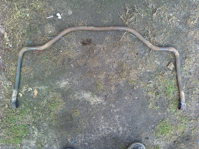

A ja bym chciał żebyś pokazał fotki i opis tego staba tylnego :D
Odp: FaZi - Polonez "Trawa" FSO 1.4 dohc
« Odpowiedź #28 dnia: Grudzień 10, 2011, 15:16:38 pm »
spoko :) zadna tajemnica ;) zapewne sporo osób mnie tu zjedzie żę drut, ze tak sie nie robi ale...
wykorzytalem stabilizator OHV przedni wąski zawias (taki miałem).
1. Tutaj podgięta tylko lewa strona - prawa bez zmian
2. Tutaj jak widac juz oby dwie strony :)
Niestety po wstępnym przymierzeniu stabilizator nie bedzie pasowal poniewaz blokuje "gruszka" od mostu. Trzeba bylo wiec dokonac lekiego przegiecia w tym miejscu. I w tym miejscu stwierdzam, ze stabilizator roverkowy by sie lepiej nadawal do tego celu (po prostu mniej gięcia) ;) on ma juz wyprowadzenie takie w oryginale.
3. Tutaj juz wyprowadzony do tej postaci jaki powinien byc :) (u góry seryjny stabilizator - baza)
4. Jak bylo widac w poprzednim zdjęciu końcowki byly bardzo skoszone wiec trzeba bylo je tez podgiąc.
Tutaj juz wersja ostateczna.
I lączniki zrobione do przykrecenia :) Te ceowniki przymierzone na rurze o srednicy takiej jak most :) Skrecone jest to ze sobą na obejme zrobioną z mocnego pręta fi8 nagwintowanego na koncach. A laczniki staba sa przykrecone pod kosc do budy.

A ile cali fazi mają te twoje felgi? Co do staba zOHV to pamiętasz gdzie trzeba było podgiąć jeszcze?

A staba podginasz w miejscach tych, gdzie seryjnie jest podgięty :) grzejesz go w tym miejscu i gniesz.

A co do staba to po podgrzewaniu nie ma problemu że się rozhartował czy coś i działa tak jak powinien?

nie wiem jak dziala niepodgrzewany :) ale ja tam nic nie zauwazylem, nie przechyla go na boki  na zakretach i to jest wazne
