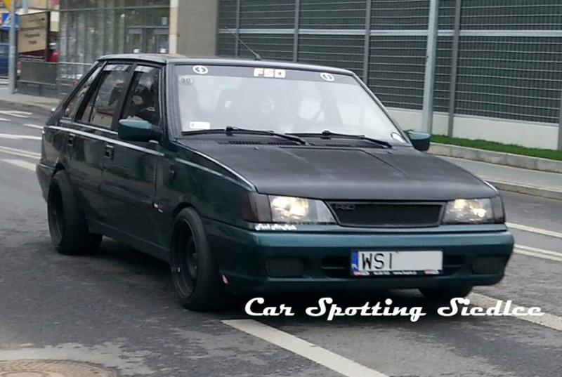

Cicho w temacie, nikt nie ma nowych felg??  To ja wrzucam maly pogląd sezonu 2014
 8j przód 9j tyl.  Oponki 195/45/15  i 195/50/15  zbieram na ciut węzsze oponki 175/50/15 i 185/50/15
