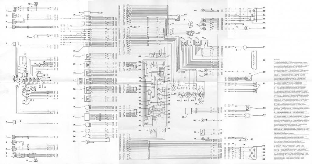

« Odpowiedź #28 dnia: Listopad 20, 2013, 11:45:16 am »
lakimakromedia
Witam
Znalazłem taki schemacik instalacji silnika [dość przystępny] dla Poldka 1.4
oraz tutaj normalny
Wkładam silnik do innego autka niż Poldek, więc o przekładce całej elektryki nie ma mowy [choć możliwe, że by się dało] :/.
Mam jednak problemy z rozpoznaniem, co niektórych przewodów, a w/g powyższego schematu nie mam(?) złącza 13-pinowego/-krotnego (266 w/g rys.) oraz centralki elektrycznej (53 w/g rys.).
Tutaj zdjęcia z czym ma problem:
1. Z wiązki od strony skrzyni wychodzi mi podwójny przewód z oczkiem - jest to połączenie altka i rozrusznika?
2. Te dwa złącza przy kompie to kompletnie nie wiem co to (powiedzmy że to od lewej to A, a drugie mniejsze to B):
3. Takie małe 2-pinowe z zieloną uszczelką do czego? (bezwładnościowy?)
Teraz wiązka od przodu silnika.
4. 3-pinowe
5. I kolejny przewód z oczkiem - do cewki?
W/g schematu z pierwszego obrazka, któraś z wtyczek pewnie idzie do skrzynki bezpieczników
PS
Z jakiegoś tam wykształcenia jest elektrykiem, ale nie lubię tej dziedziny :D, wolę mechanikę.

Odp: Schemat Instalacji Elektrycznej
« Odpowiedź #29 dnia: Listopad 20, 2013, 11:57:30 am »
1. podłaczenie rozrusznika
2. zespół przekaźników pod kompem
3. pochłaniacz par paliwa
4. bezwładnosciowy
5. Masa
« Ostatnia zmiana: Listopad 20, 2013, 11:59:22 am wysłana przez SilverArrow#1967 »
« Odpowiedź #30 dnia: Listopad 20, 2013, 12:01:17 pm »
1. Oczko przykręcasz do rozrusznika tam gdzie gruby prądowy przewód - ładowanie
2. Złącza do zespołu przekaźników (czarna puszka, oryginalnie znajdująca się pod sterownikiem)
3. Pochłaniacz par paliwa (nie musi być podłączona)
4. Włącznik bezwładnościowy
5. Masa
Złącze 13-krotne widać na czwartym foto poniżej złącza '3-pinowego'. Pinów w nim jest 13, przewodów 7, a interesuje Cię tylko 5, które Ci już opisywałem na forum roverki.pl
« Odpowiedź #31 dnia: Listopad 20, 2013, 14:56:41 pm »
lakimakromedia
Mi ? Nie pisałem (chyba) na tamtejszym forum odnośnie żadnej instalacji ;)
[może piszesz o tym rysunku ? :] ]
Ten rysunek jest ok??
Co do tego złącza to znalazłem też taki opis:
szaro-czarny- czujnik ciśnienia oleju
niebiesko-zielony- zasilanie pompy paliwa
czarny gruby- zasilanie +
brązowo-biały- impuls na cewkę zapłonową
fioletowo- czarny- kontrolka ładowania
niebieski- zasilanie + po zapłonie
Tak, więc jeszcze jedno, bezwładnościowy musi być podłączony? Nie mam go,  ale przekaźniki znalazłem w drugim garażu :]
« Odpowiedź #33 dnia: Grudzień 13, 2013, 18:21:29 pm »
lakimakromedia
Opis byłby fajny gdybym miał te same kolory :/
U mnie wygląda to tak:
Mógłby ktoś opis co jest czym?
Wszystko poskładane, tylko podłączyć elektrykę i odpalić, tylko.. :/
« Odpowiedź #34 dnia: Grudzień 13, 2013, 21:23:23 pm »
Biało fioletowy (gruby) - Pompa paliwa
Biało brązowy - Ciśnienie oleju
Brązowo żółty - Ładowanie
Biały - Zasilanie +12V po stacyjce (zapłon)
Biało czarny - cewka zapłonowa i obrotomierz
« Odpowiedź #35 dnia: Grudzień 14, 2013, 12:49:33 pm »
lakimakromedia
Podziękował :).
Dzisiaj przejrzałem książkę do poldków, bo nie dawało mi spokoju, że przecież oznaczenia kolorów z instalacji elektrycznej powinny w niej być. No i były, co prawda w innym modelu(dziale), bo w Caro 1.5 oraz 1.6 (od MR 93), ale wsio się zgadza:
B — Biały
C — Czarny
F — Fioletowy
K — Czerwony
L — Jasnobłękitny
N — Niebieski
O — Brązowy
P — Pomarańczowy
R — Różowy
S — Szary
T — Zielony
Z — Żółty
http://i.imgur.com/ynM33hG.jpg
Teraz schemat nie jest już zagwozdką :]. Lecę do garażu działać :).
