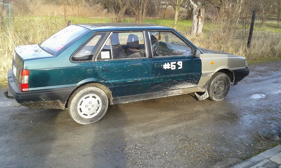

adaś mógł mieć szesnache:
... wybrał ulepionego hebla:
.. ty również zostań heblarzem w swoim domu!  ]:->
Odp: Mac ATU + 1.6 GLI-> 1.4
« Odpowiedź #36 dnia: Luty 17, 2014, 09:52:46 am »
Offline damian6819
Te tablice na drzwiach to pamiątki po pociętych heblach ? :d
« Odpowiedź #37 dnia: Luty 17, 2014, 14:41:50 pm »
Ale kiedy już zmieni się takiego ulepionego hebla w pięknego poloneza, to satysfakcja większa niż z pójścia na gotowe ;)

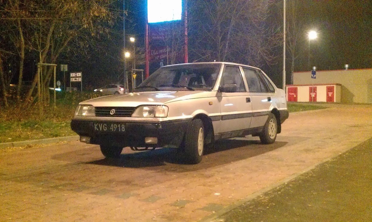

Cóż miłoszku powiem tak . Wolę polepinego Hebla niż HeblAtu . Dla  Reszty forumowiczów powiem tak . Gdy miałem poprzednie ATU chciałem kupić tego srebrnego nawet ta sama osoba co miłoszowi załatwiła go dała mi info i to z  ponad pół roku wcześniej właściciel się na szczęście rozmyślał i dobrze . Jak go u Sebastiana rozkładałem do swpa Kombi Tomsonza wyszło naprawianie tego auta pas przedni ledwo się trzymający , dziurwa podłoga z przodu nosek dosłownie cały wygnił pod faruchami polepione szpachlą i zarypane maską konserwującą na to srebązną tak samo rynienki dachu , podszybie tylne , płaty rdzy odpadały pod posufitką z wzmocnienia dachu koło rączki tylnej , Szyba tylna wklejona też na masie uszczelniającej , lampy tylne  też nitowane drzwi tylne aż do listew  a o tym że pękła przy wyjmowaniu  staba podłużnica z przodu to juz nie wspomnę . Wole swojego ulepa   ... A co do pytania o blachy może 2 z nich są z tego co przeszło przed moje ręce reszta kolekcja po prostu kolekcjonuje czarne blachy i jak są czasem tanio na alledrgo to sobie zamówię takie hobby  :d

Cóż trochę czasu minęło od osatniego postu pewnie wiele ludzi myślało że łututuut jebs UPG i na szrot ale jednak nie :D  HGFa nie ma ciągle a to bydle nadal żyje i ma się coraz lepiej mimo że nie było na początku tak kolorowo z nim ; Co się okazało gdy został "przeminusowany ". Brak podłogi przy lewarkach z  tyłu , zeżarte błotniki pod zderzakiem , zgnite przednie drzwi , błotniki , pęknięty pas przedni zeżarte narożniki dachu , obżarta lekko prawa podłużnica przednia ale mimo tego dostał drugą szansę . Zapytacie pewnie po co ? Skoro się nie opłaca  . Cóż polubiłem tego dziada po prostu  mimo że tyle krwi i nerwów mi napsuł :d
Po skończeniu mechaniki będzie etap lakierowania tylko będzie trzeba odłożyć na to znowu trochę hajsów ;)
Rzeczy które zostały w nim zrobione :
Blacharka :
-Podłoga tył przy lewarkach
-Wymienione drzwi przednie x2
-Wymienione przednie błotniki
-Wymieniony przedni nosek
- Pospawany pas przedni oraz wzmocniony
- Pospawana przednia prawa podłużnica
- Pospawane błotniki z tyłu pod zderzakiem razem z nadkolami
- Wspawane reperaturki progów zewnętrznych
- Wspawane nowe progi zewnętrzne
- Wspawanie łatek w podprożach
- Wspawanie nowych końcówek tylnych progów
- Mała łatka na 1 sierpie
- Wspawanie Końcówek dachu przy słupku z przednią szybą .
- Nowa klapa
Mechanika :
-Nowe przewody paliwowe
-Nowa miska Olejowa oraz uszczelka (stara byłą w 5 miejscach spawana i cała pokrzywiona i zardzewiała;O )
-Wywalenie resztki instalacji po gazie z śrubą (będzie na nowo zrobiona instalacja sekwencyjna jak auto będzie po etapie lakierowania)
-Nowa uszczelka pokrywy zaworów
-Nowa Zewnętrzna pompa paliwowa
-Nowa góra rurka układu chłodzenia (ta przy pokrywie zaworów)
-Nowy olej silnikowy
-Nowe poduszki silnika
-2 Wentylator zmieniony z OHV na Roverovy
- "Nowa" Skrzynia z sławnego Małopolskiego "Szatana" w mojej po swapie zaczęła wylatać 2ja ;E
-Nowe łożysko oporowe do skrzyni
-Nowe świece zapłonowe NGK
-Nowa kopułka
-Nowa plecionka wydechu (moja miała dziurki  i przepuszczała spaliny
-Nowy CPWK
-Nowe kable zapłonowe
-Montaż sanek pod miskę olejową (przy kupnie dawcy nie było :E a w belce silnika były ukręcone/urwane śruby rozwiercenie i nagwintowane na nowo .
-Nowa lina prędkościomierza
-Nowa linka sprzęgła (u siebie miałem nową ale od Szesnachy na heblach i była za krótka
-Wywalenie haku
-Wymiana kolektora ssącego na kolektor z 97 roku z dodatkowym wyjściem na podciśnienie który został wykorzystany do kuli podciśnienia żeby pozbyć się drut trójnika który szedł do kompa
-Nowy komputer
-Nowa cewka butelkowa
-Nowa listwa wtryskowa z wtryskami
