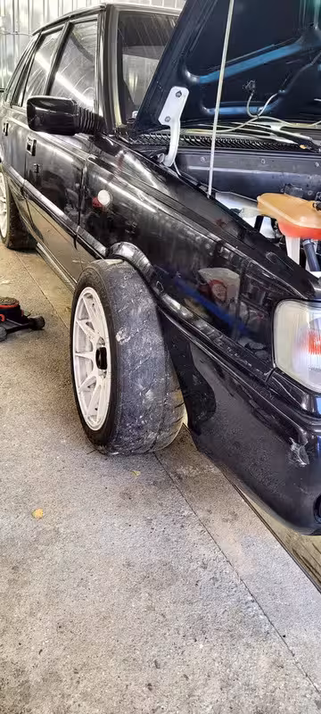

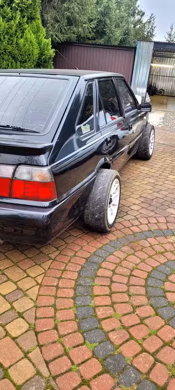

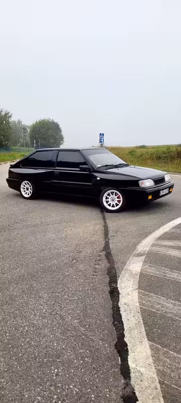

Dobry,

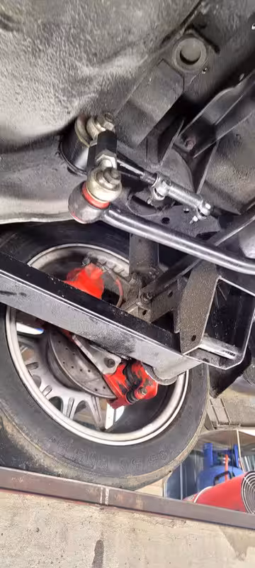

jako że denerwowało mnie częste "spinowanie" na torze podczas latania bokiem(złej baletnicy...  ;p) zdecydowałem się na zaprojektowanie zestawu powiększającego skręt do mojego poloneza. I tak po paru dniach rozkmin, obliczeń, pomiarów i symulacji w programie powstało kilka prototypów customowych wąsów zwrotnicy. Docelowo udało się wybrać najlepsze rozwiązanie do seryjnych wahaczy.
Tak naprawdę udało się zrobić 3 rzeczy na raz:
-powiększony skręt(maksymalne wykorzystanie seryjnych wahaczy po lekkiej ich modyfikacji)
-szybszy skręt(przy normalnej, sportowej jeździe)
-mniejszy efekt ackermana(seryjne wąsy poloneza są zaprojektowane pod auto o mniejszym rozstawie osi, teraz jest w drugą stronę, ale efekt ackermana jest dalej dość mocny, tak aby koło prowadzące w poślizgu mogło bardziej się skręcać - bo przecież to i tak ono decyduje o kierunku jazdy)
Efekt jest co najmniej kozacki, szczególnie mogłem to poczuć na mokrym torze o zmiennych asfalcie, gdzie bardzo łatwo było o spin.
Przy pełnym skręcie przód aż nie naturalnie był wyciągany, normalnie już bym się kręcił dookoła.
Końcówka skrętu kół jest totalnie szybka przez co reakcja w krytycznym kącie jest natychmiastowa pomimo małego ruchu kierownicą.
Średnica zawracania na kostce brukowej ze szperą 100% to 7,5 metra (mierząc od zew do zew kół).
Parkowanie teraz jest bardzo komfortowe, a na malutkim rondzie na osiedlu jadąc powoli jestem w stanie wjechać do środka, gdzie wcześniej ledwo się wyrabiałem na pasie.
Na zdjęciach nie ma tak na prawdę pokazanego pełnego skrętu ponieważ nie blokowałem kierownicy, a koła stały na łożyskach przez co lekko wracały do pozycji na wprost przez mocny KWSZ.

Możesz poprawić zdjęcia? Bo się nie wyświetlają, a ciekawy jestem jak to wymodziłeś.
Odp: Polonez Caro Plus 1.8 Turbo
« Odpowiedź #46 dnia: Wrzesień 30, 2021, 22:31:08 pm »
Offline maciek89
  • Wiadomości: 114
Aj, folder był ustawiony na prywatny na dysku google i tylko mi się wyświetlało. Teraz już chyba jest okej.
« Odpowiedź #47 dnia: Październik 01, 2021, 22:13:36 pm »
Dzięki. Czyli tylko wąs zwrotnicy przerabiałeś ? Koła nigdzie nie ocierają, wahacze seryjne ? Bardzo podobny patent przy przeróbce skrętu stosują w ładzie, tylko tam jeszcze idą customowe wahacze https://media2.24aul.ru/imgs/e2a40f0c6d67f1311a6d8c1d11ba6768/ukorochennaya-soshka-soshki-na-vaz-izgotovlenie-1-8240933.jpg

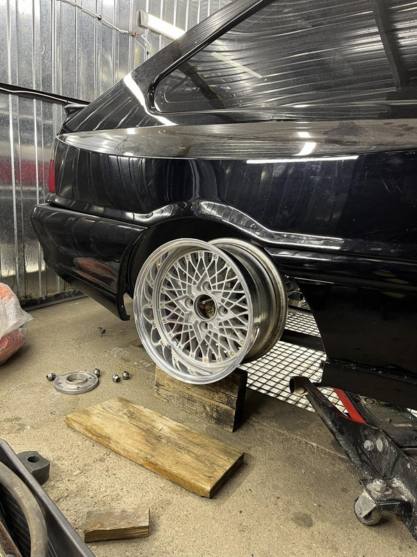

wahacze seryjne ?
na pewno nie seryjne, bo juz 7j et25 ociera o wahacz gorny, a tutaj kola sa duzo mocniej skrecone

Myślałem żeby założyć do FSO wąsy z Łady. Odpuściłem sobie bo moje felgi i tak dotykają do górnego wahacza.

Trzeba delikatnie podklepać wahacz, ale we współpracy z Wojtkiem będą u mnie dostępne zmodyfikowane blachy wzmocnienia wahaczy dla tych, którzy chcą podejść kompleksowo i do tego tematu.
« Odpowiedź #52 dnia: Październik 04, 2021, 21:59:30 pm »
Offline maciek89
  • Wiadomości: 114
Dokładnie, należy wykonać "tuning" wahacza górnego przy użyciu klucza francuskiego i młotka, a mianowicie wywinąć do góry jego rant i mamy około 1cm więcej miejsca na oponę i rant felgi - jest to wbrew pozorom kolosalna różnica o ile koło może więcej się skręcić. Wiadomo można iść w ekstemalne rozwiazanie przy szerokich felgach lub o dużym ET, czyli podcięcie wahacza i dołożenie wzmocnień. Dodatkowo można z umiarem trochę zdystansować felgę.
W większości przy "normalnych" felgach (tak jest u mnie) wystarcza wywinięcie rantu wahacza, dlatego pozwoliłem sobie napisać że taki zestaw skrętu współpracuje z seryjnym wahaczami.

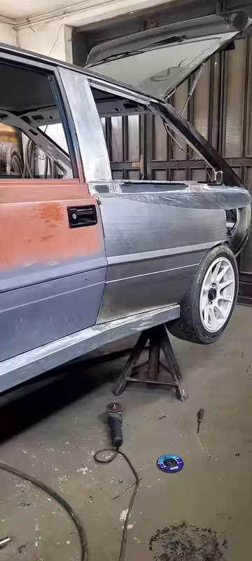

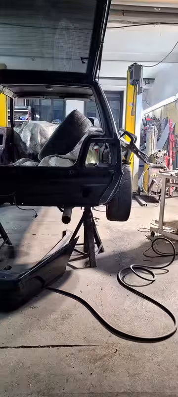

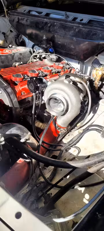

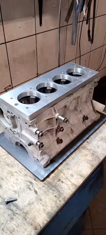

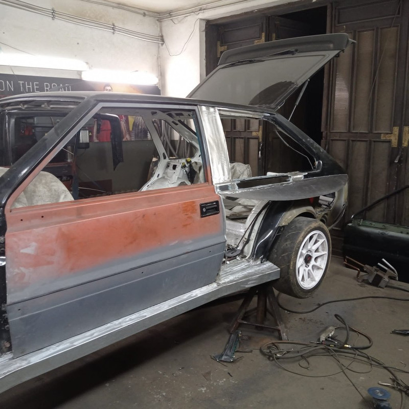

« Odpowiedź #53 dnia: Grudzień 09, 2024, 22:42:21 pm »

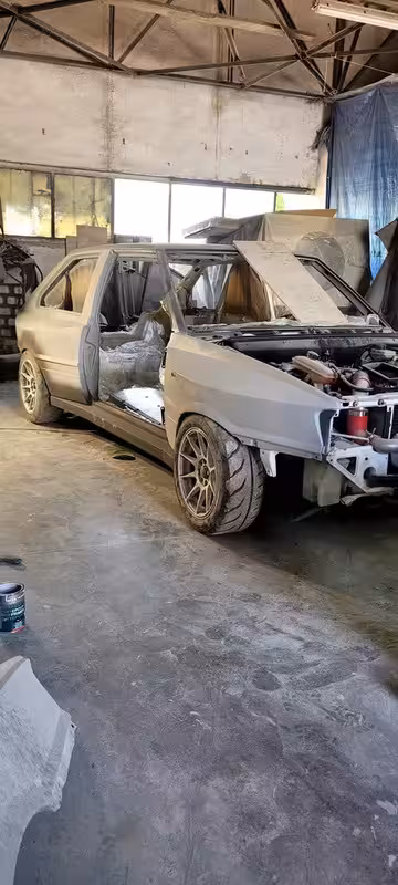

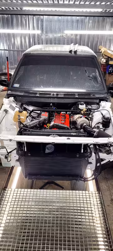

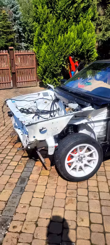

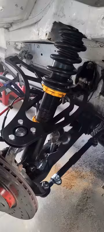

Offline maciek89
  • Wiadomości: 114

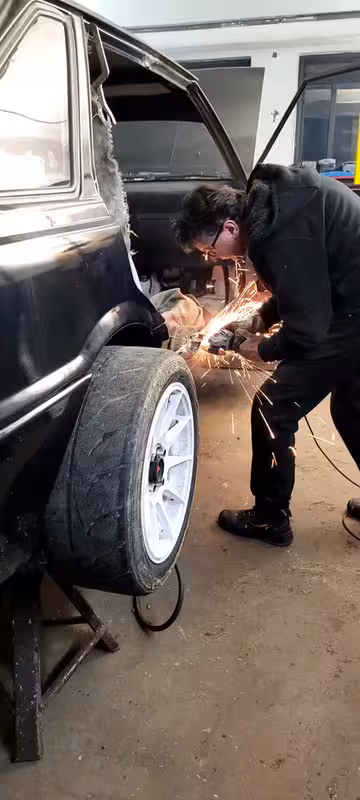

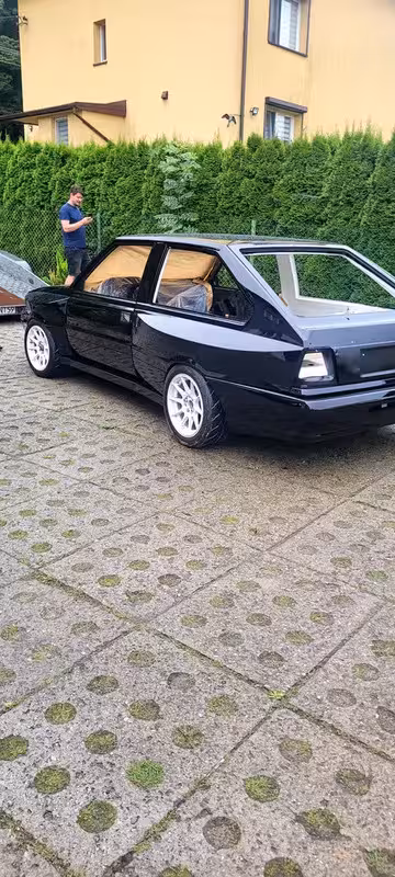

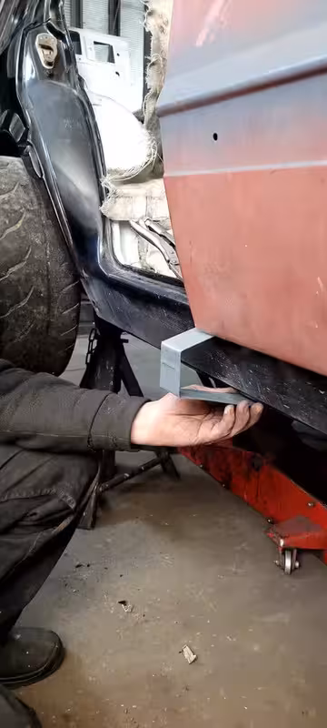

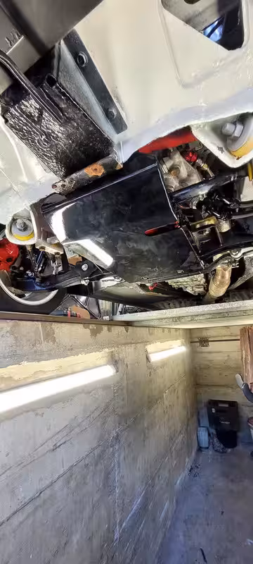

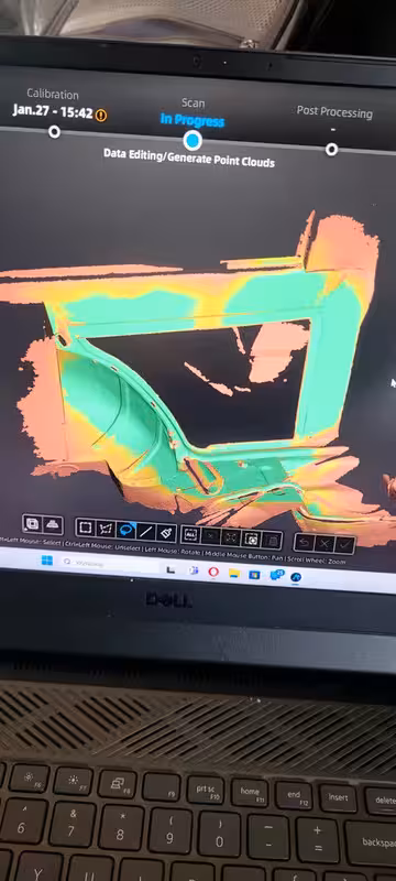

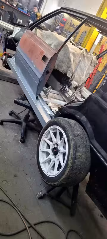

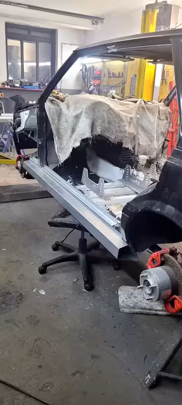

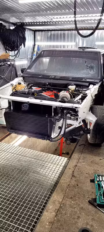

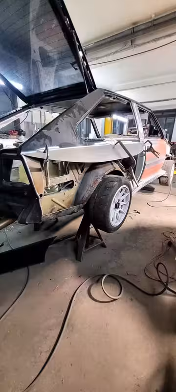

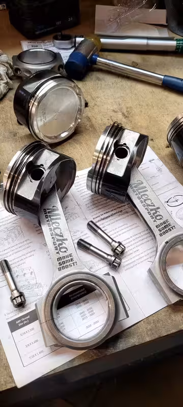

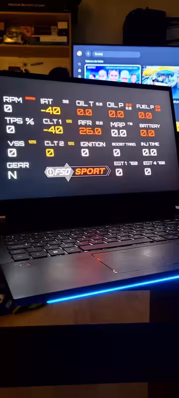

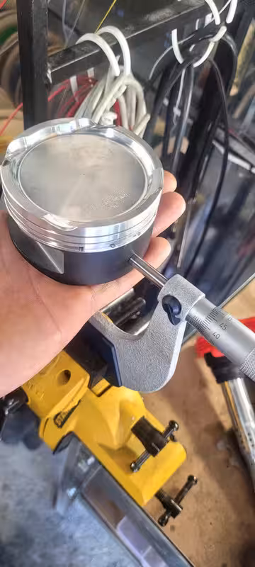

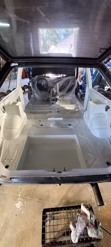

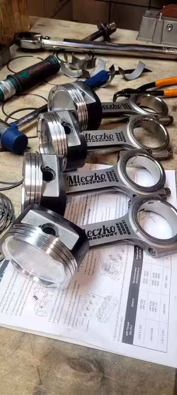

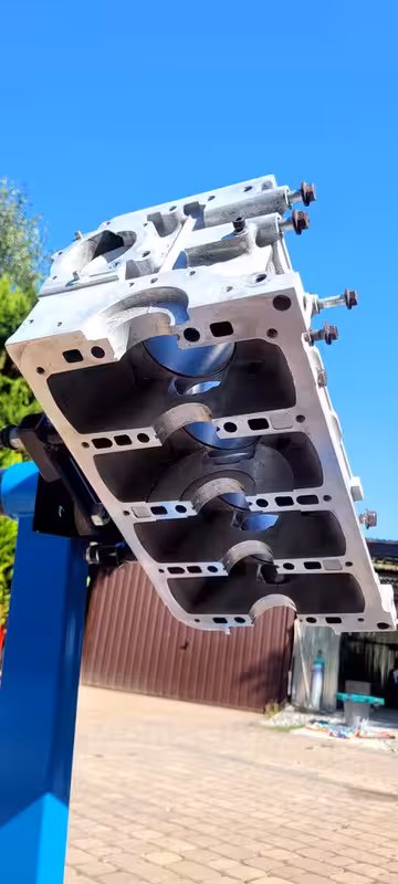

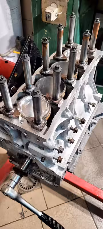

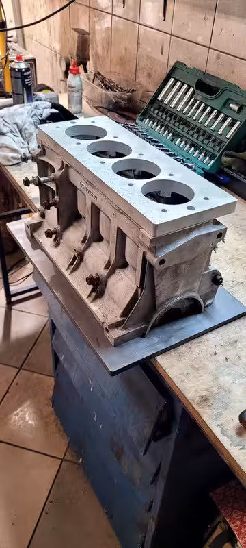

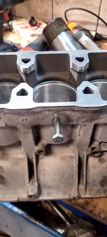

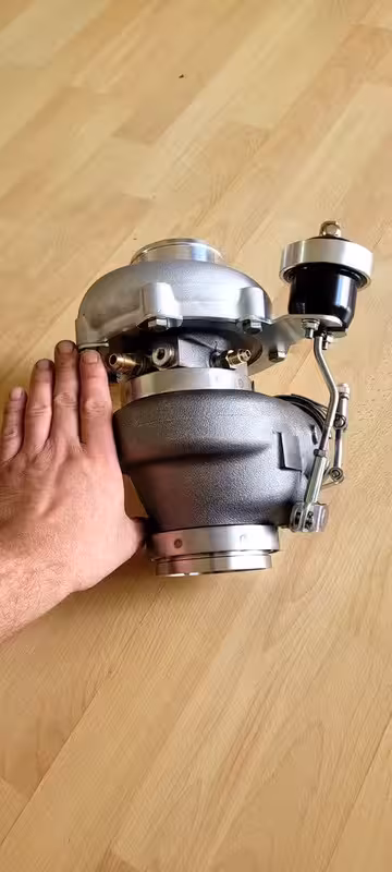

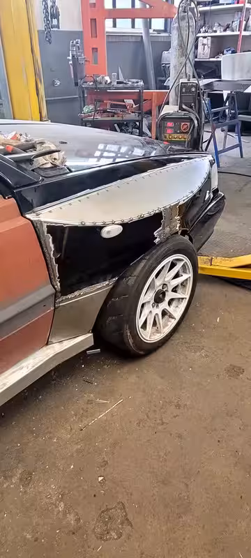

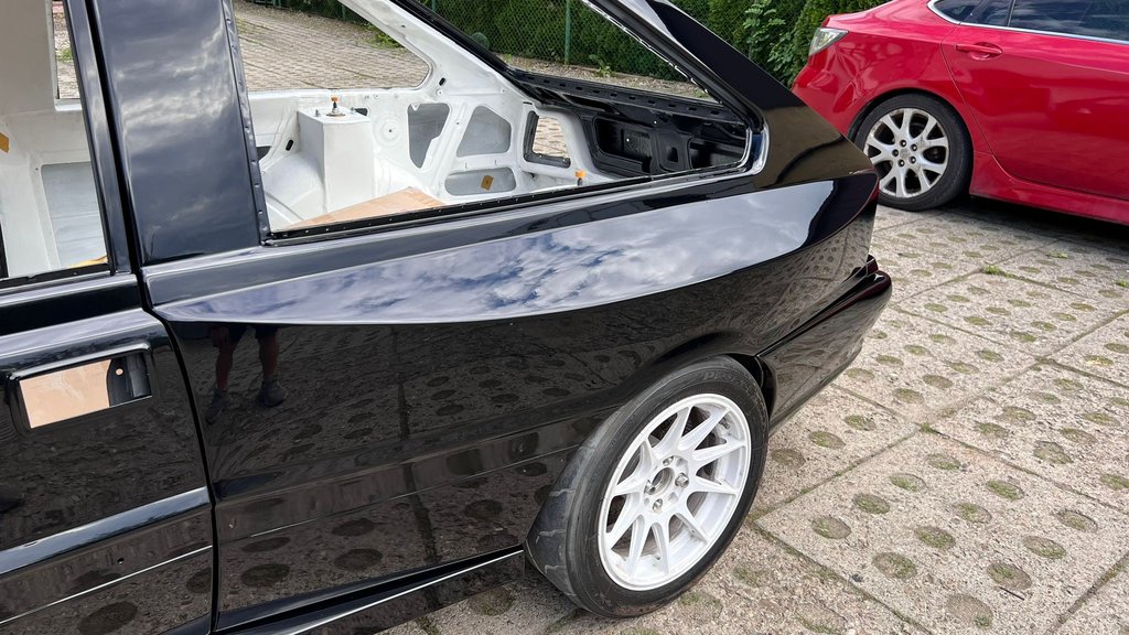

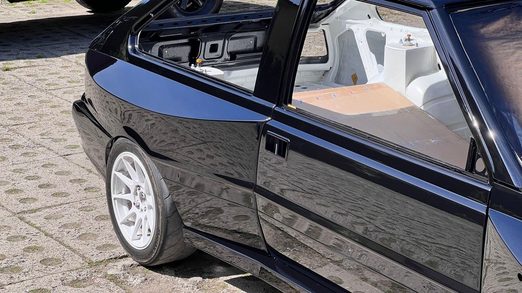

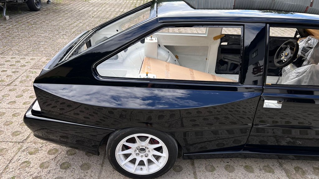

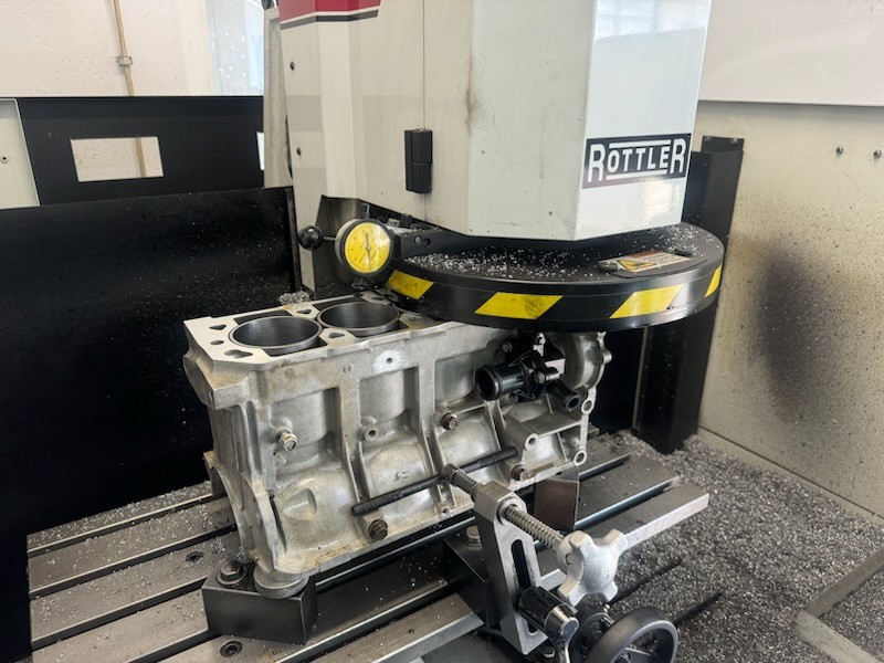

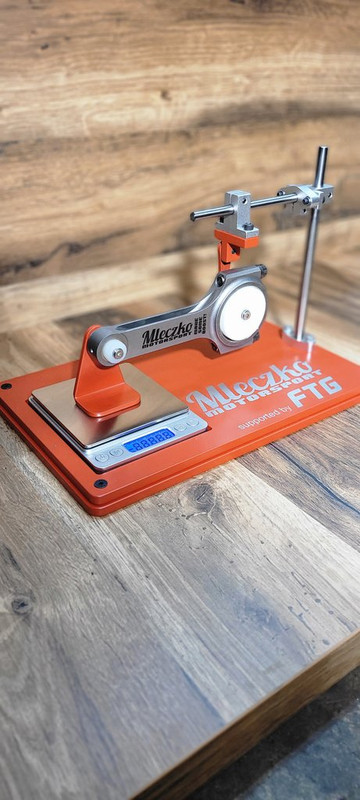

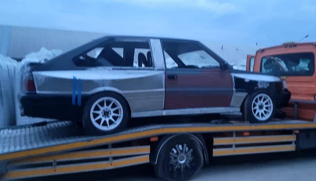

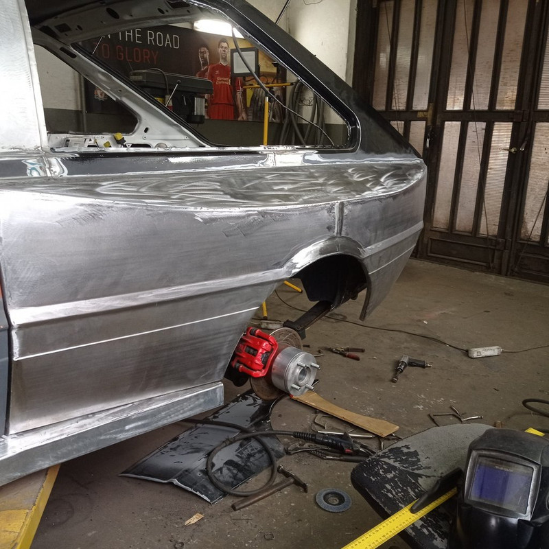

Polonez przez ostatnie 10 miesięcy polonez przeszedł przebudowę na mocno poszerzone Coupe.
Silnik został zbudowany na nowo pod większe moce, zawieszenie zostało przerobione na gwint.
Na razie jest 340KM@420NM (problemy z EGT, podejrzenie fałszywie wysokiego odczytu).
« Ostatnia zmiana: Grudzień 09, 2024, 23:01:25 pm wysłana przez maciek89 »

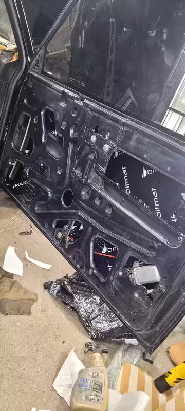

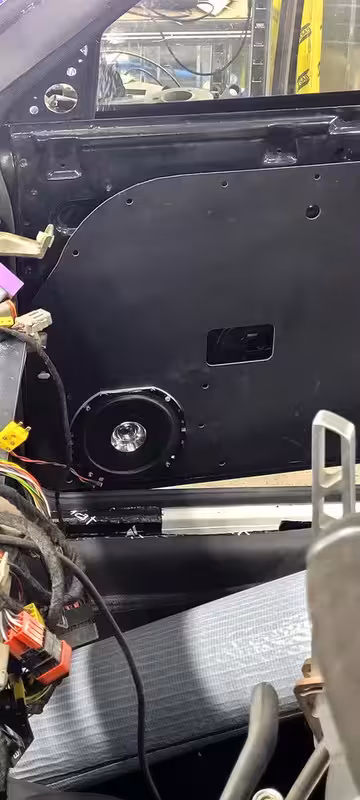

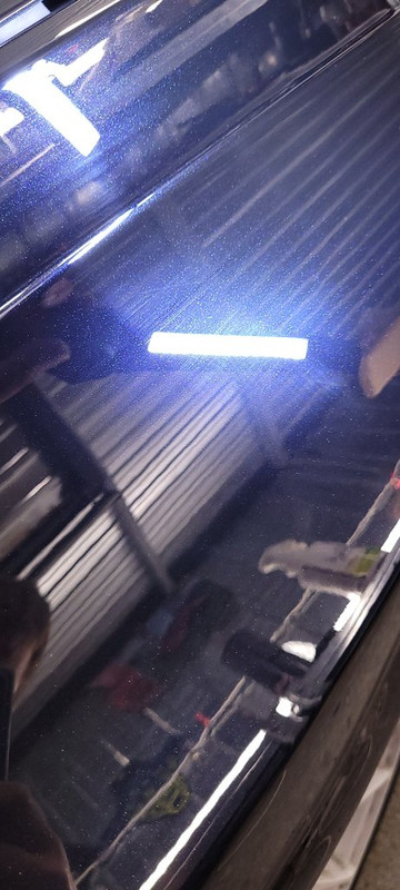

Ogrom włożonej pracy. Mnóstwo nowości niespotykanych dotąd na tym forum. Drzwi widzę zrobione według pomysłu kolegi Macfly z forum. Normalne lusterko i dłuższa szyba bez podziałów, ale końcówka drzwi i słupek od trucka.
 Pozdrawiam.
« Odpowiedź #55 dnia: Grudzień 16, 2024, 22:29:47 pm »
Offline maciek89
  • Wiadomości: 114
Dokładnie tak jak mówisz + elektryczne podnośniki,
ale pomysł urodził się w mojej głowie, nie sugerowałem nikim ;p
« Odpowiedź #56 dnia: Grudzień 16, 2024, 22:57:26 pm »

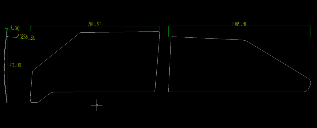

Jakaś na zamówienie? Dorabiają takie gięte szyby?
Obserwuję na FB od dłuższego czasu i nie mogę wyjść z podziwu. Fajnie, że wrzuciłeś teraz tutaj na forum relację. Jak dla mnie najciekawszy i najfajniej zrobiony PN w Polsce na ten moment. Czekam na więcej  :d
Słupek B to jakiś miks Trucka DC i osobówki czy autorskie rozwiązanie?
PS. Przypominam się z wąsami zwrotnicy na powiększony skręt  :P
« Odpowiedź #57 dnia: Grudzień 16, 2024, 23:32:38 pm »
Offline maciek89
  • Wiadomości: 114
Okazuje się że nie ma problemu z dorobieniem szyb, hartowanych, giętych w jednej płaszyźnie, takie coś robi wiele firm.
Baza słupka B to tak jak mówisz truck DC, ale jego poszycie zewnętrzne zostało wykonanie praktycznie na nowo z świeżej blachy.
Odnośnie wąsów zapraszam na PW, bo o czymś musiałem zapomnieć:)
« Odpowiedź #58 dnia: Grudzień 27, 2024, 17:56:50 pm »
  • Wiadomości: 6910

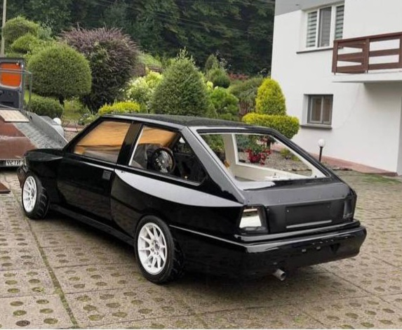

Podziwiam ogrom pracy i jakość wykoania, ale szczerze te poszerzenia nie wyglądają dobrze. Mam na myśli stylistycznie ani jak te z Quatrro, ani jak te z Delty. Ten półksiężyc idąc w dół psuje efekt wizualny.
« Odpowiedź #59 dnia: Grudzień 29, 2024, 01:06:45 am »
  • Wiadomości: 1190
Dla mnie też te poszerzenia są nieproporcjonalne do reszty, aczkolwiek pokłony przed twórcą całego auta, aż serce rośnie patrząc na tak zaawansowany i zarazem efektowny nakład prac   <spoko>
