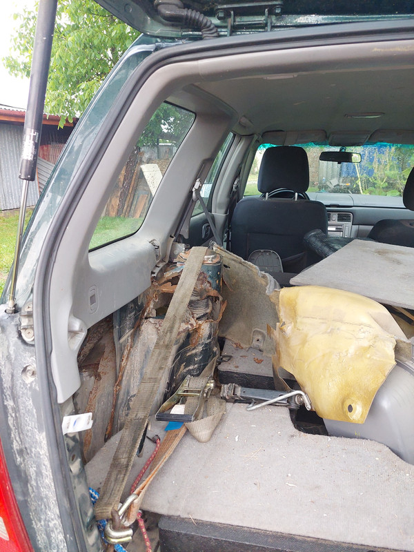

Okazało się, że w Subaru w tylnych kielichach są dziury na wylot  ;-|
Ehh te Subaryny. Ale nie martw się, ostatnio kolega takiego Forestera reanimował  <rotfl2> :P Co ciekawe reszta budy była ok  ;>
Hehe, właśnie dlatego wyleczyłem się z SUBARU i chyba z całej japonii na raz :P Ostatni tatuś, u którego pracowałem na SKP, sprowadzeł głównie japońskie syfy. Prywatnie miał 2x EVO Lancer i subaru STI WRX. Lancer 7 i Impreza trzymały się dosłownie siłą woli. A jak się dowiedziałem, ile w takim STI wytrzymuje silnik między remontami (i w subaru w ogóle) oraz ile taki remont kosztuje, to mi ochota na te skąd inad ciekawe i ładne samochody odeszła całkowicie i permanętnie.

Okazało się, że w Subaru w tylnych kielichach są dziury na wylot  ;-| dość nietypowo, bo mniej więcej w miejscach, gdzie są klamry od oparć tylnej kanapy. Kiedy oglądałem auto przy zakupie, kompletnie tego nie było widać, bo żeby było, trzeba było zdemontować tapicerkę i wygłuszenia, od strony kół natomiast rdza kompletnie pokryta była brudem więc też nie było widać... ehh.. trzeba będzie ciąć i spawać. Tymczasem dziś wyprałem sobie wykładzinę podłogi ze środka. Sama w sobie mi się podoba, taka prążkowana jak w Polonezie, raz, że fajnie wygląda, dwa, że łatwa do utrzymania w czystości. Nie podoba mi się natomiast jej jakość, ten plastik którym jest podszyta popękał, i teraz jak się się suszy na balkonie, pod światło już prześwituje w paru miejscach, nie jest przetarte ale wiele nie brakuje. Będę musiał podkleić to jakąś cienką matą, żeby się nie uszkodziło <mysli>
Micra, którą kupowałem ojcu też miała tą wadę. Wszystko fajnie, spoko, tylko tylne kielichy okazały się tak przeżarte, że amortyzator po krótkim czasie jazdy autem wpadł do środka... Nie spodziewałem się, że auto które wyglądało na w miarę zdrowe, może być tak przegnite w jednym miejscu. To było tuż po niespodziance, jaką zafundował silnik, mianowicie okazało się, że 1.0 DOHC wymaga częstej wymiany łańcucha rozrządu (jednorzędowy), a że nie był wymieniany już jakiś czas, zerwał się tuż po kupnie auta... W sumie po tych dwóch przygodach nauczyłem się doceniać OHV i prostotę krótkiego kawałka gumy, który robi w tym aucie za rozrząd, a wymiana nie zajmuje całego bitego dnia roboczego i większego nakładu finansowego  :P
