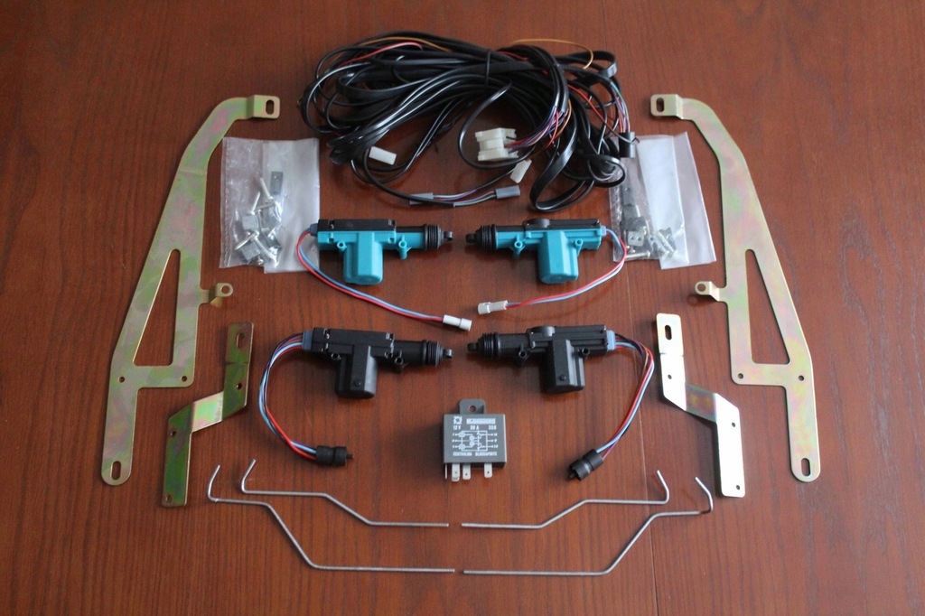

Jak montowaliście u siebie siłowniki od centralnego?
Chętnie zobaczę jakieś zdjęcia.

Cześc,
Siłowniki z przodu można zamontować bezproblemowo przy pomocy płaskownika dołączonego do siłownika i dwóch wkrętów. W tylnych drzwiach najlepiej zastosować dedykowany uchwyt -> są to te mniejsze blachy widoczne na poniższym zdjęciu. Można je wykonać samemu z płaskownika :)
https://5.allegroimg.com/s1024/0c512c/755581b44d1eb6af49d237132bd5
Sposób montażu pokazany jest na tym filmiku: https://www.youtube.com/watch?v=Y1AttaIa11E
