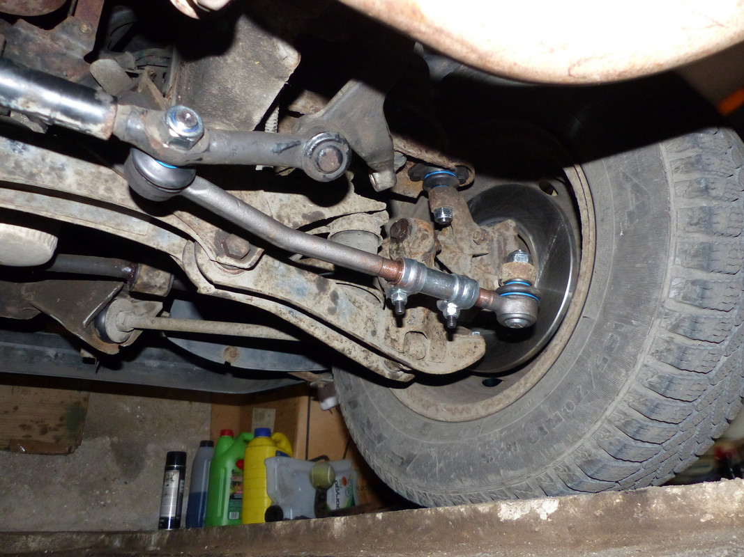

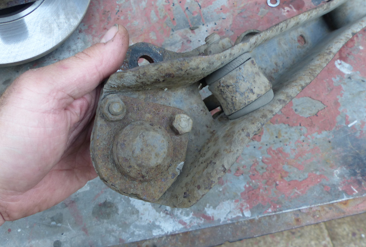

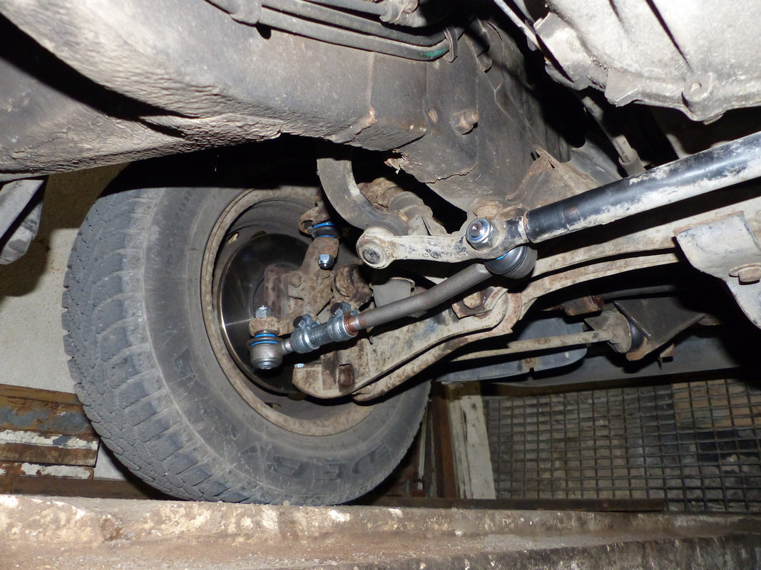

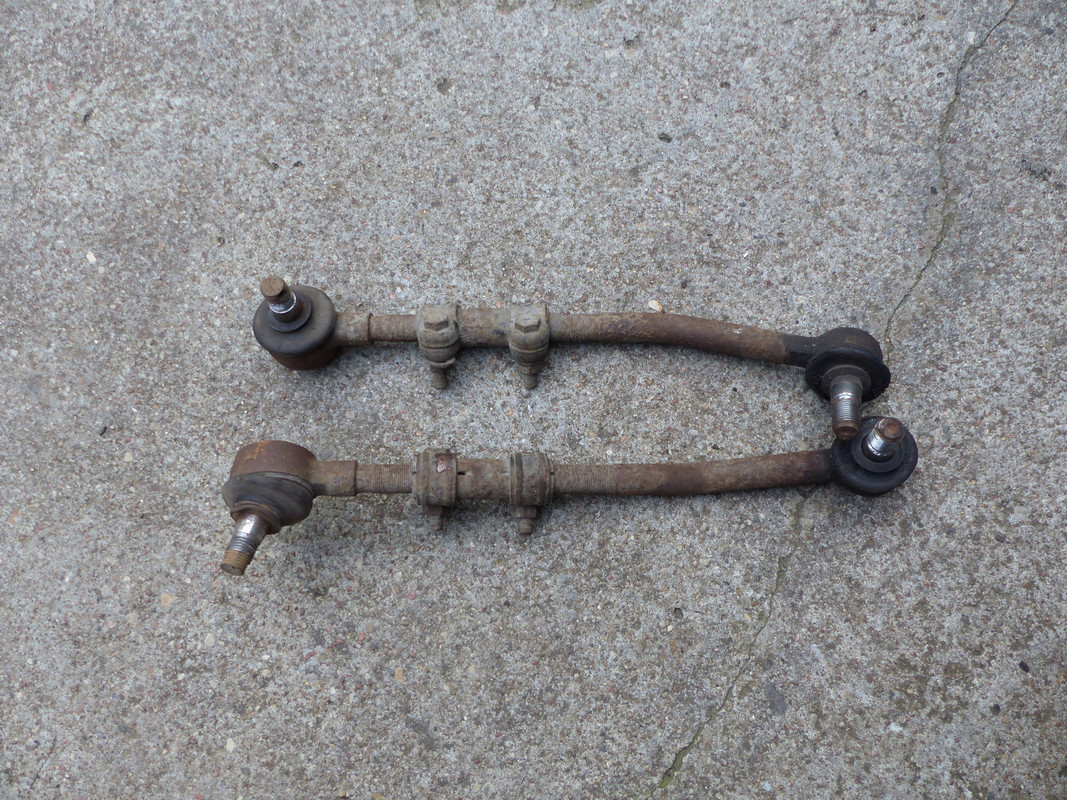

Prace przywracające kombiakowi sprawność i usuwające zaniedbania trwają. Tym razem skupiłem się na przednim zawieszeniu i układzie kierowniczym. Wymienione sworznie góra/dół, tuleje dolnych wahaczy, poduszki stabilizatora, poduszki drążków reakcyjnych, wspornik dźwigni pośredniej i kompletne zewnętrzne drążki kierownicze. Tutaj też "nasi byli". To że można zmontować "szeroki" układ kierowniczy z elementów przeznaczonych do "wąskiego" to jeszcze nic.
Czy można górny sworzeń wahacza zamontować w dolnym?
W tym samochodzie jeszcze było grzebane przy głowicy, jeżeli to robił ten sam mechanior, co poczynił prezentowane patenty, to zaczynam się niepokoić, jak mógł zareagować widząc pod pokrywą rozrządu śrubki, które dla większości papraków to pierwsze czym trzeba pokręcić...
Na tą chwilę przednie zawieszenie jest sprawne, o wygląd zatroszczę się na późniejszym etapie.
Zbieżność ustawiona chwilowo "na sznurek" i przynajmniej już opony nie piszczą podczas pokonywania ronda, profesjonalna regulacja w przyszłym tygodniu.
Sam tak jeżdze i chyba każdy, kto nie chce montować szajsu z delphi do zawieszenia
Odp: Polonez Kombi 92U '99
« Odpowiedź #11 dnia: Wrzesień 30, 2023, 14:20:45 pm »
Offline ceva
  • Wiadomości: 438
No ale chyba nie na krótkich łącznikach drążków kierowniczych?
Sporo osób narzeka na jakość części Delphi, a ja nie do końca to rozumiem i nie do końca się zgadzam z tymi opiniami.
Wieki temu montowałem Delphi i teraz też to zrobiłem. Możliwe że to przedwieczne Delphi, to jakościowo zupełnie co innego niż współczesne, niemniej w moim A+ od czasu zakupu zrobiłem blisko 40 tys. km. (aktualny przebieg 222000 km) i dopiero jakieś 20tys. km temu wymieniłem górne sworznie wahaczy (raczej nie były już oryginalne) i jedną długą końcówkę drążka kierowniczego (drążka środkowego nie liczę, bo jego wymiana była wymuszona swapem). Dolne sworznie i krótkie końcówki zostały wymienione przez poprzedniego właściciela, kiedy nie wiem, ale nie wyglądają zbyt świeżo (szacuję że mają ok. 50 tys. km. przelotu) a są f-my Delphi i ciągle nie mają luzu.

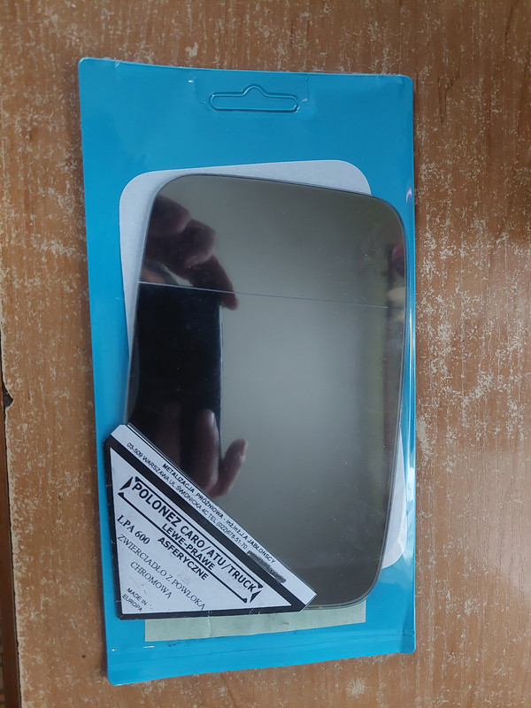

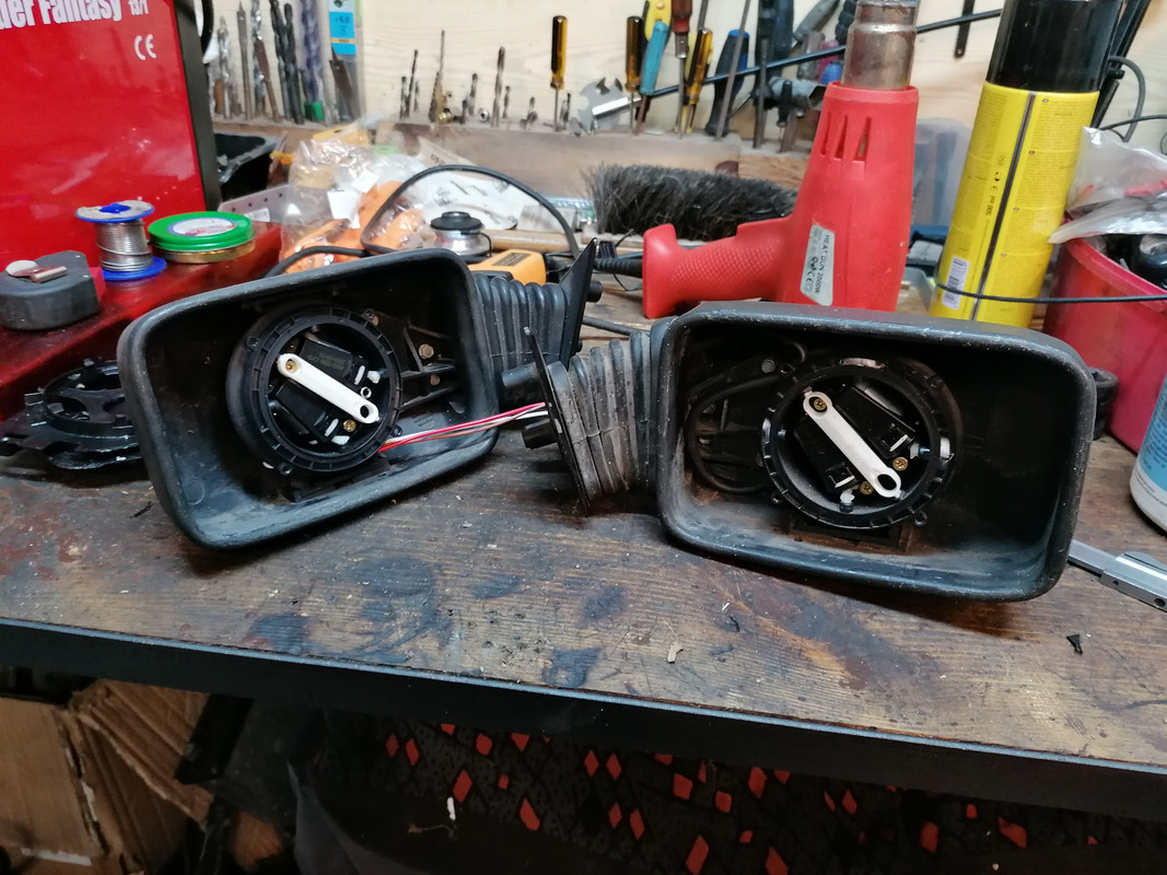

No w kombi to bardzo się przydaje, a ryglowanie tylnej klapy to must have. Na szczęście wiązka w klapie jest, tylko zamocować siłownik. Ostatnio u brata w Kombi montowaliśmy właśnie taki zestaw podstawowego "wypasu". Może się przyda:
Jeżeli chodzi o elektryczne lustra to polecam wersię DIY na silniczkach np. z Audi B4 (kompletne lusterka kosztują grosze) + szkła z asferyczną końcówką z zakładu na Świdnickiej w Warszawie. Do tego mają w ofercie fajne maty grzejne idealnie pasujące pod te szkła i do tego super grzeją, w mojej opinii o wiele lepiej niż to co mam np. fabrycznie w Volvo. Do tego przełącznik z Intercars-u ( trzeba tylko albo zapakować zielonego LED-a albo żarówkę 12V i zielony kapturek bo fabrycznie jest na 24V) o oznaczeniu 52.03.003 ARCOL - obecnie chyba najtańsza opcja bo płaciłem jakieś 60 zł brutto/sztuka.
Co do elektrycznych szyb to z dobrych newsów pojawiły się na allegro zamienniki przełączników idealnie pasujące pod Poloneza (z "grubą" górą) w śmiesznej kasie:
https://allegro.pl/oferta/uniwersalny-przycisk-przelacznik-do-sterowania-szyb-elektrycznych-6-pinow-6826005321
Fakty chińczyki i przy fabrycznym sterowaniu gdzie cały prąd idzie przez nie pewnie długo nie pożyją. Ale my to podpięliśmy przez moduł Proxima SSM2 - spoko opcja, jest automatyczne opuszczanie i zamykanie, do tego domykanie szyb po uzbrojeniu centralnego zamka/alarmu. Wadą tego modułu jest to, że musi być wszystko dobrze ustawione i przesmarowane w mechanizmie szyb tak aby lekko chodziło bo sterownik ma maksymalne programowane zabezpieczenie na 10A i jak była źle ustawiona szyba to opór był za duży i odcinało zasilanie np. w 3/4 drogi w górę.
Znaczy rozumiem, ze przełożyłeś do poldka kompletny środek, czyli mocowanie silnika, silnik i lustro? Ja mam w domu parę tych silników i praktycznie wszystkie są takie same. Powydzierałem też parę luster z różnych aut i najlepiej spasowały od renault megane 1, tylko z jednej strony są nieco węższe, ale to w sumie żaden problem i nawet ładnie t wygląda. Musze kiedyś się za to wziąć i albo założyć te, albo oryginalne szkła, bo mam maty pod polonezowe szkła, tylko ten plastik z mocowaniem do silniczków, trzeba będzie pozyskać z tych lusterek. Kompletną instalację mam wsadzoną, przełącznik też, tylko lustra podpiąć.
Widziałem. Ale kostek chyba nie mają do tego?
Od razu na przekaźnikach robić, albo moduł, jak piszesz. Nawet te fabryczne się wypalały, bo te nieszczęsne szyby w polonezie, to tak średnio chodzą. Regulacje niewiele pomaga, bo jak się je dokręci, to od razu ciężej chodzą. Ja mam to na przekaźnikach i jest spokój, bo bez tego, to zaraz styki się wypalały. To jest za słabe na ten opór.

Ja mam elektryczne szyby na chinskich przełącznikach kupionych w 2011 roku w firmie electriclife z łomianek. Od 2014 roku do tej pory służą mi te przełączniki w polonezie, zrobiły łącznie ze 190 tys i nic się nie wypaliło, bez żadnych modułów i przekaźników. Wyregulowałem podnośniki tak jak trzeba i zapierniczaja do góry, tak samo szybko jak w moim dupowozie kilkanascie lat młodszym od poloneza. Mogę film nagrać dla niedowiarków, regulacja tego, to też kilka minut na jedna strone
Co do elektrycznych lusterek, to wystarczy pojechać na złom i czy rozbierzesz jakiekolwiek auto z lat 90 tych czy z lat 00, to tam w lusterkach sa takie same silniki jak w polonezie, maty grzewcze typowe pod poloneza sa dostepne na allegro po kilkanaście zł za sztukę, a są opisane jako uniwersalne :p

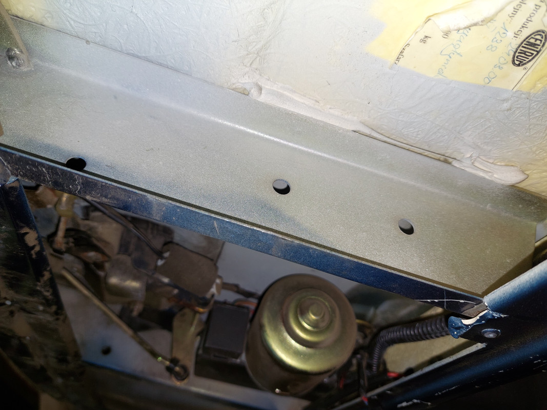

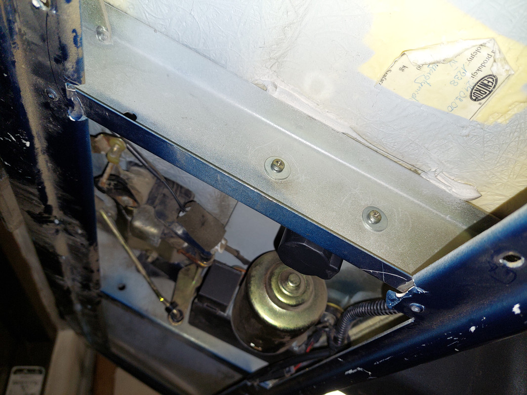

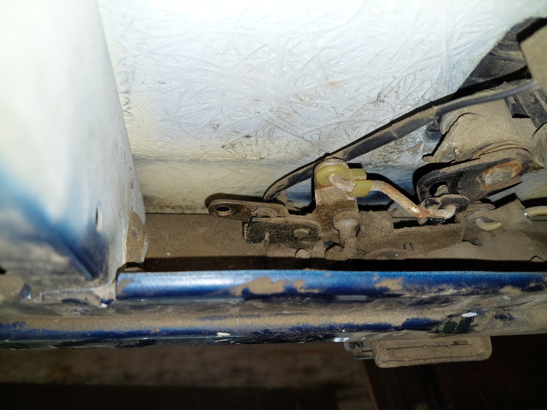

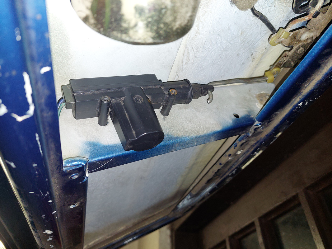

Został zamontowany centralny zamek, jeszcze sprawna oryginalna Mera.

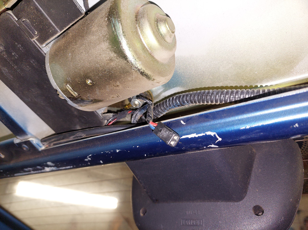

Do tylnej klapy wleciał oryginalnie montowany siłownik z Nubiry na wsporniku wzorowanym na oryginale.
Miałem zamontować też sterownik centralnego zamka na pilota z odseparowanym otwieraniem klapy bagażnika, ale nie mogłem się połapać ze schematem jego montażu, tak go majfrendy pogmatwali...

Po objeżdżeniu na kilka dni przed urlopem zaczęły wariować wycieraczki, czego przyczyną była elektronika w ich silniku. Oczywiście wymiana. Można było więc jechać po trzyczepkę. Aaa, i bym zapomniał o najważniejszym akcencie estetycznym czyli alufelgach 15'' obutymi w moje ulubione Uniroyale Rainsporty.
