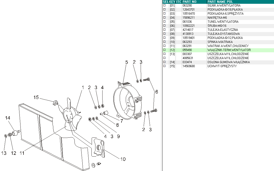

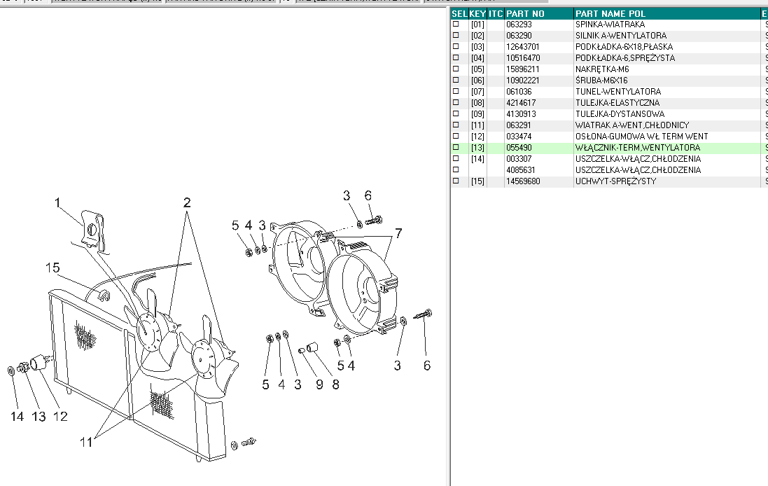

W katalogu części zamiennych jest 055490 (92-87) dla wersji z jednym i dwoma wentylatorami. Dla drugiej brak w ogóle drugiego czujnika opisanego:

  • Wiadomości: 449
Logicznie rozumując termowłącznik 92-87 z jednej strony ma większy sens, bo jest w obu wersjach silnikowych jako podstawowy, a dopiero w boschu jest dodatkowy wentylator i włącznik ze względu na osłonę pod silnikiem zmniejszającą wentylację komory silnika. Tylko że przy dwóch wentylatorach termowłączniki są po przeciwległych stronach chłodnicy względem wentylatorów, pomieszanie z poplątaniem... Na razie więc kupuję termowłacznik 92-87, jak będzie buba, to zmienię.
