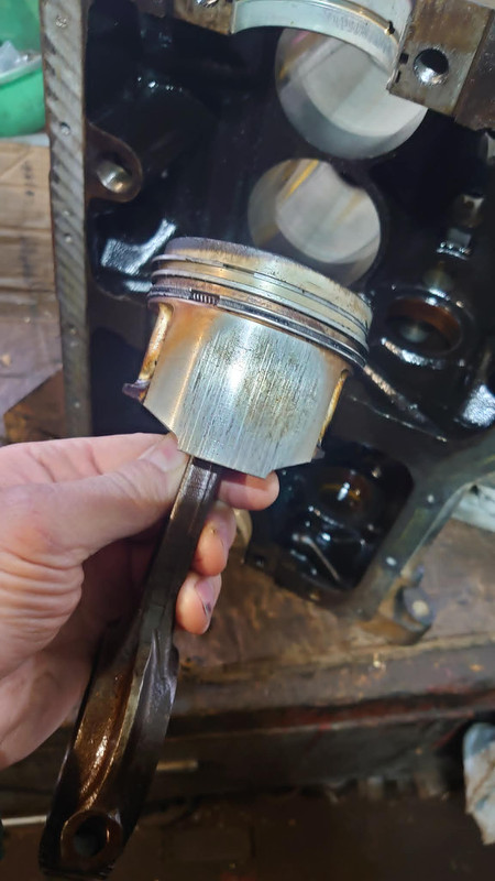

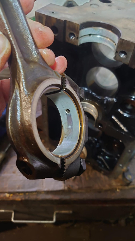

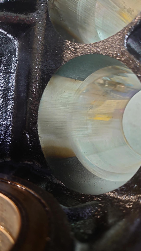

Zagadka źródła pochodzenia opisywanego dźwięku rozwiązana. Silnik rozebrany, a wygląd jego elementów ujawnił co było generatorem dźwięku przypominającego "brak smarowania". Odpowiedź na poniższych zdjęciach.
Klasyczna przycierka tłoków, że też na to nie wpadłem... Użytkownikiem był starszy człowiek i dziadkową jazdę było widać też po luzach na wybitych tulejkach sworzni tłokowych i wyglądzie panewek. Mój mechanik sugerował, że taki wygląd panewek to wynik jazdy na krótkich odcinkach na niedogrzanym silniku. Jeżeli opowiada bajki, to ja powtarzam po nim, ale jak na moją ograniczoną wiedzę to coś musiało być na rzeczy lub krążyć w oleju, żeby tak dziwnie wybłyszczyć panewki za otworami smarnymi.
Wałek rozrządu okazał się jednak minimalnie wytarty, a największy ubytek wysokości krzywki wynosił ~0,7mm.
Podejrzenia, że coś krążyło w oleju skłoniło mnie do weryfikacji stanu pompy oleju, jednak w środku poza śladami wzajemnej współpracy kół zębatych i bardzo delikatnych śladów pracy trybów na pokrywie komory, oraz żadnych odstępstw wymiarowych sugerujących podejrzane zużycie jej elementów nie stwierdziłem.
W sprawie pompy oleju mam pytanie. Rozkręcając ją zauważyłem, że elementy jej obudowy nie są niczym uszczelnione miedzy sobą. Czy w związku z tym warto i czy jest sens "poprawiać fabrykę" i uszczelniać je jakąś masą uszczelniającą czy zostawić jak jest?

nie ma sensu uszczelniania . W korpusie masz też na szczycie pompy mikro otworek który pomaga odpowietrzyć pompę.
CO do stukania to raczej wydaje mi się że diagnoza jest nietrafiona. Sprawdź środkową panewkę wałka rozrządu. Ona też potrafi pukać. Tłoki wyglądają jak to w OHV po 100 tyś km przebiegu. Sprawdź też dźwigienki zaworowe czy nie są ukruszone. Zmierz wał czy trzyma wymiary na czopach.

Owszem, coś krążyło w oleju, czyli goowniany olej. Po tych starych minerałach zostaje czarny piasek, a jak dziadek komuś zlecał, to pewnie jeszcze parę razy się zdarzyło że menel udający mechanika wszystko przepił zamiast wymienić olej.
