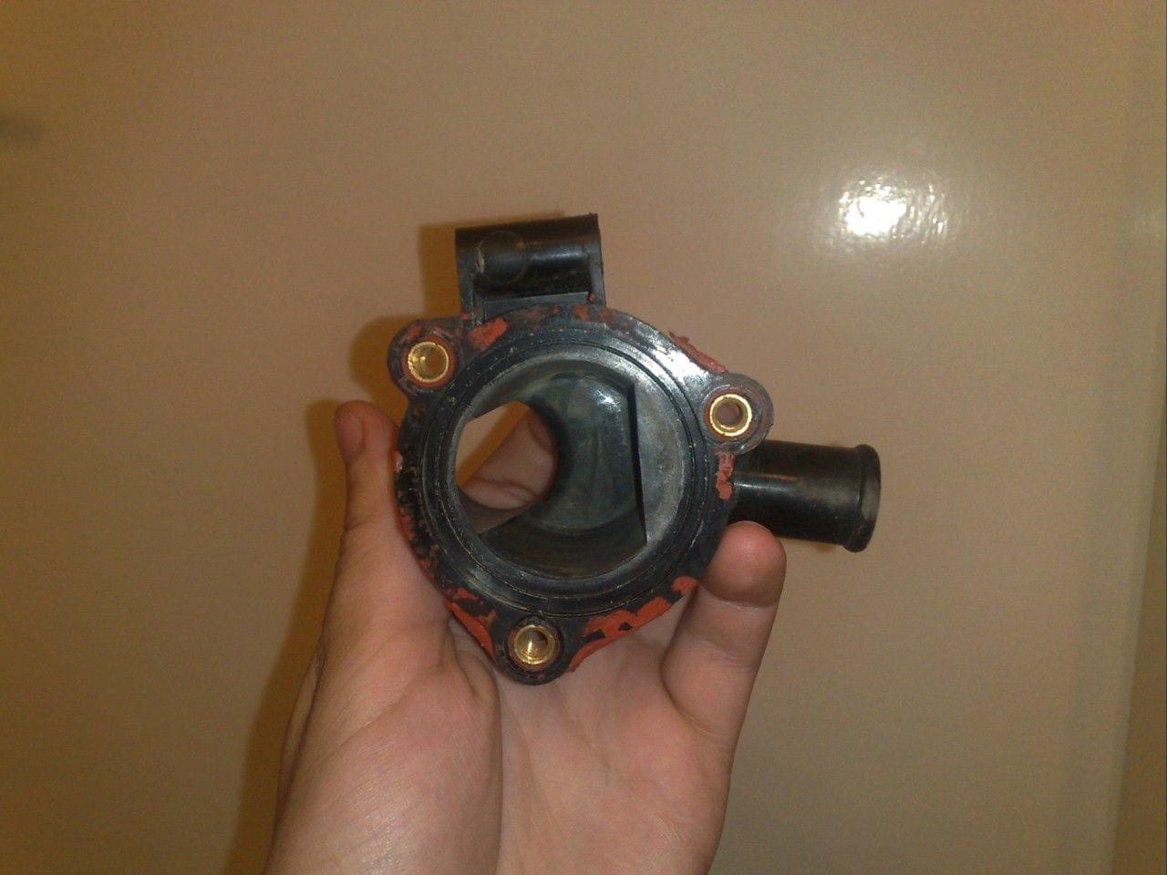

Proste pytanie do roverowców.
Chce się upewnić czy ten odpowietrznik w termostacie powinien być z tej strony.
