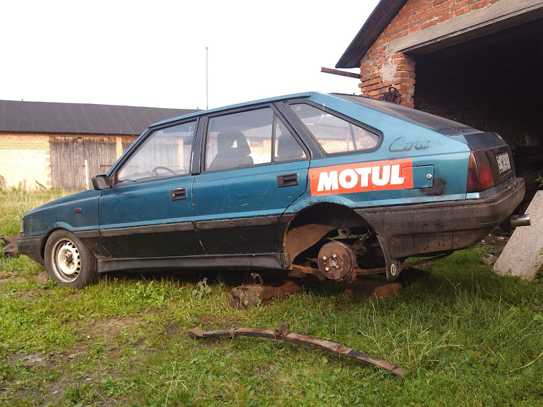

Można powiedzieć że polonez wraca do żywych. Po ciężkich przeprawach z zapieczoną śrubą w tulece amortyzatora, obaracającej się wewnatrz podłużnicy nakrętką śruby belki i kilku innych sytuacjach kiedy zastanawiałem się czy jest bliżej żeby go poskładać czy rozebrać do końca.........udało się i widac już koniec.

Oj ale w najbliższej przyszłości warto by było pomyśleć o blacharce.

Nie w najbliższej przyszłości,tylko w najbliższych dniach  :jezyk2: Ja też miałem "w najbliższej przyszłości" o blacharce myśleć,a skończyło się na kupieniu drugiego poloneza,bo w tym już nie ma się czego imać.Rdza zrobiła takie spustoszenie,że gdyby nie wykładzina,to bym sobie mógł jakość nawierzchni w czasie jazdy sprawdzać.  ]:->

Spoko do wymiany tylko... albo aż... przednie błotniki, nosek tył i przód , reperaturki sierpów, końcówki progów, reperaturka tylnego lewego błotnika. Reszta jeszcze ok.... "jeszcze" :D Pozatym zobaczymy co z tego wyjdzie - od poczatku do tej pory było założenie że to ma jechać a nie wyglądać i jak na razie trzyma sie planów... jedzie a nie wygląda. W sumie i tak jakoś udało sie ogarnąć temat bo jak wiekszość pamieta to auto miało już iść na czesci.
