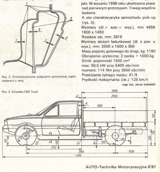

Siemka.
poszukuję zdjęcia lub rysunku przekroju oryginalnych progów poloneza trucka. jestem na etapie kombinowania z progami truckowymi do osobówki i nijak mi nie pasują. Przeglądałem temat sovy ale tam za wiele nei widać... może komuś w czeluściach komputera ostała się taka foteczka .

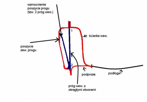

ja tez mam  :-) proszę, oto próg z pn trucka w przekroju
tj truck 2d jak widać różnice
1) blacha jest grubsza od zwykłych progów polonezowskich
2) truck ma podwójne progi wewnętrzne co dodatkowo je wzmacnia i całość jest bardziej zwarta(sztywna)
Pozdro

El-Portero2 a możesz to jakoś naszkicować bo jakoś nie ogarniam gdzie jest góra a gdzie dół...

no ja naszkicowałem próg z drugiej strony :-) nie jest dokładnie ale wiadomo o co chodzi - kolega maciejowski wyżej zapodał dokładniejszy rys.
i tu z opisem
trzeba sobie to wyobrazić :D

To ja mam jakieś dziwne progi... Jak zrobiłbym wg schematu od maciejowskiego to górne i dolne połączenia progu wypadają w innym miejscu niż w aucie osobowym (jakiś cm w środku auta) Żeby te krawędzie wypadały w miarę OK to wychodzi mi na to że próg wewnętrzny truckowy powinienem dołożyć do progu wewnętrznego osobówki i wtedy wszystko się zgra (poza grubością materiału w miejscu łączeń blach).

Zgadza się! Ucieknie do środka 1cm
bo odcinek w punkcie "A" się nie zgadza
ja to polecę taką technikę - to jest maximum NAJPROSTSZY SPOSÓB wymiany progów w PN 5d na progi z Truck'a
załóżmy, że to są progi poloneza 5d -  co dalej
potem zostaje kwestia szerokiego noska u góry na wciśnięcie uszczelki ale na prawdę nie jest to przesadnie grubo żeby nie dało się jej gumowym młotkiem wprowadzić na miejsce.
« Ostatnia zmiana: Czerwiec 25, 2013, 12:32:00 pm wysłana przez El-Portero2 »
