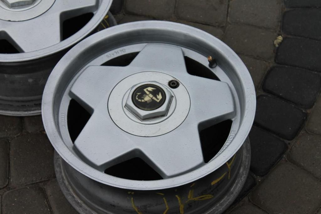

Felgi mają et 30 da się to jakoś do poloneza upchać ?
Dokładnie to są te felgi http://i1290.photobucket.com/albums/b537/retro-wheels/borbet%20a%2014%20abarth/IMG_8419_zpsrmizt4yr.jpg~original  BORBET ABARTH

« Odpowiedź #11 dnia: Grudzień 14, 2016, 15:47:51 pm »
to 6j czy 8j bo zdjecie niewyrazne,
widac,ze 14cali ,czyli pewnie beda 6j - wtedy wejda bez dystansu
Odp: jake dystanse

zdjęcie dałem podglądowe

to niestety,ale nie da sie dobrac dystansow bez danych o felgach,
do dobrania potrzebne sa ET i szerokosc felgi
Odp: jake dystanse
« Odpowiedź #14 dnia: Grudzień 14, 2016, 16:32:39 pm »
Offline carus
  • Wiadomości: 51
    • kundel 1.6V
et 30 7j
Odp: jake dystanse
« Odpowiedź #15 dnia: Grudzień 14, 2016, 17:07:42 pm »
z przodu min 5mm ,z tylu wejdzie bez dystansu
