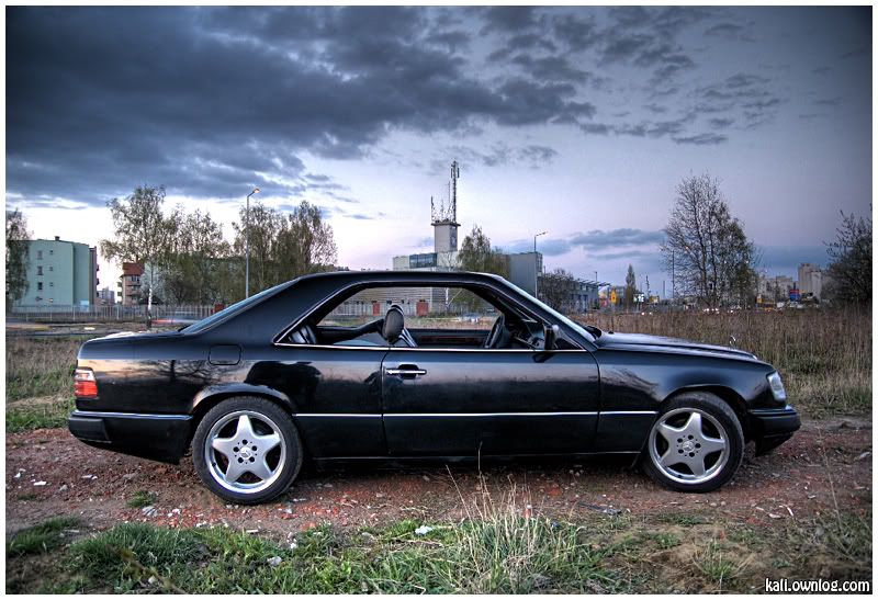

To jest fajny bajer:
Ale wycięcie słupka w Polonezie pewnie źle by się skończyło ;)
[ Dodano: 22 Maj 2009 07:38 ]
I na prawym zdjęciu jest Polonez   :P  - nie zauważyłem wcześniej.
