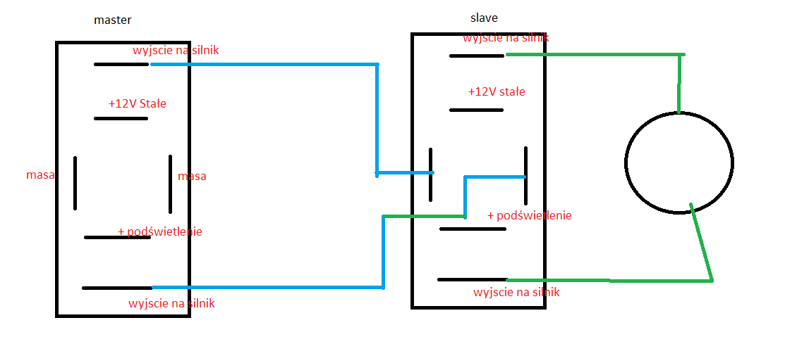

A właśnie, apropo 3 przycisku dla pasażera, znalazłem taki schemacik:
Wygląda ok natomiast widać że jest zrobiony dla uniwersalnych przycisków 5 pinowych bez podświetlenia, jak to przenieść na przyciski polonezowskie ?

3 przycisk jest latwy do wykonania - sterowanie silnikiem z przycisku master podlaczamy do masy przycisku slave i tyle.
Odp: elektryczne szyby-regulacja
« Odpowiedź #34 dnia: Czerwiec 28, 2011, 13:22:59 pm »
A mógłbyś to zobrazować bo troche nie rozumiem :P

« Odpowiedź #35 dnia: Czerwiec 28, 2011, 15:46:51 pm »
masz dwa przyciski:
MASTER I SLAVE
Master jest kierowcy
Slave jest pasażera.
Do Mastera idą przewody
2x MASA
2x PLUS
2x PRZEWODY DO SILNICZKA
Te przewody które idą z przełącznika do silniczka podłączasz nie do silniczka tylko
Do wejścia w przełączniku SLAVE tam gdzie normalnie podłączasz mase.
narysuję ci to i za sekundę wrzucę.
« Odpowiedź #36 dnia: Czerwiec 28, 2011, 15:53:20 pm »
Teraz chyba bardziej jasne to jest :)
Do przełącznika slave , zamiast masy podłączamy wyjscia silnika z mastera, a dopiero do slava podłaczamy silnik.

« Odpowiedź #37 dnia: Czerwiec 28, 2011, 22:37:33 pm »
No i super, dzięki :P
