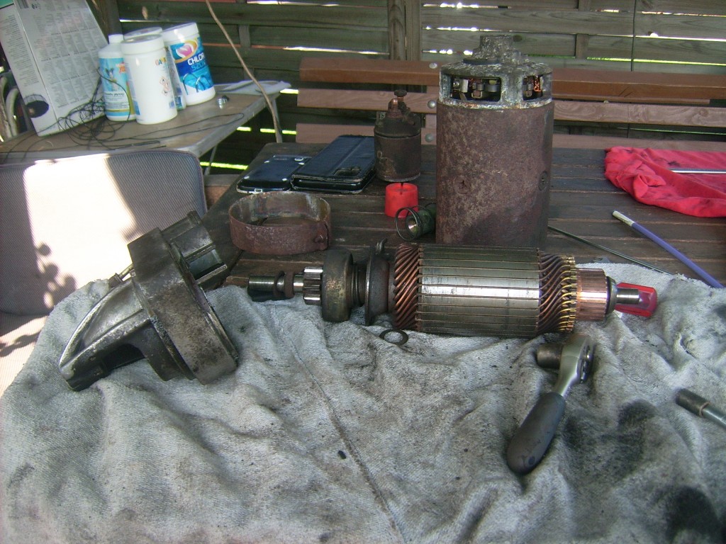

We wszystkich (3 czy 4-ech ;-) ) rozrusznikach PN, jakie w życiu rozbierałem to ona była najbardziej zużyta.
Odp: Rozrusznik - jakość nowych części, sposób na zwiększenie niezawodności
« Odpowiedź #10 dnia: Grudzień 26, 2024, 15:49:24 pm »
No bo ona przenosi największe siły, w sensie, zębnik zazębia się na wieńcu koła zamachowego i w czasie pracy powstaje siła "odpychająca" elementy od siebie, co musi przejąć tulejka.

Tylko nie montujcie PL tulejek bo to syf. Te chińskie trzymają właściwy wymiar. PL trzeba obrabiać rozwiertakiem nastawnym.
« Odpowiedź #12 dnia: Grudzień 26, 2024, 17:31:00 pm »
Mój ojciec zawsze stosował taki rozwiertak już tyle lat temu i pamiętam, że po takiej operacji rozruszniki działały do momentu aż auto zostało sprzedane lub trafiało na szrot. Jak dobrze kojarzę to chyba nawet w którejś książce też jest napisane że należy rozwiertakiem potraktować tulejkę do konkretnego luzu. Tu pewno chodzi o to, że ośka ma różne wymiary i pewno wzięto pod uwagę zużycie tej ośki. Dlatego tulejki są ściślejsze, aby można było ją przygotować pod dana oske

Może też tak być. Ja już nieraz zauważyłem (nie tylko w polonezie) że tulejki po wbiciu na swoje miejsce, lubią się robić ciaśniejsze. Pół biedy, jak to jest po prostu "pasownie" i wirnik daje się przekręcić w rękach, ale jak ściśnie bardzo, to już problem i wtedy rozwiertak by się przydał. Zawsze można go trochę puścić na luzie, bez obciążenia, żeby się to wszystko ułożyło, ale nie zmienia to faktu, że dobrze by było to liznąć. To jak z tulejkami do przednich osi ciągników, które "w rękach" pasują idealnie na sworznie, ale po wbiciu się ściskają i trzeba je przelecieć rozwiertakiem.

Wiadomo, że te ciasne rozwiercone są lepsze, bo będą ubite przy rozwiercaniu. Ale mamy 21 wiek ... chinole potrafią wcelować z wymiarem idealnie.

skoro to sa tulejki naprawcze, to normalna technika naprawy jest taka, ze nalezy taka tulejke rozwiercic na wymiar walka,
jezeli kitajce trafili z odpowiednim pasowaniem pod dany walek, to jest czysty przypadek - pod mocniej zuzyty walek juz taka tulejka nie nada sie
