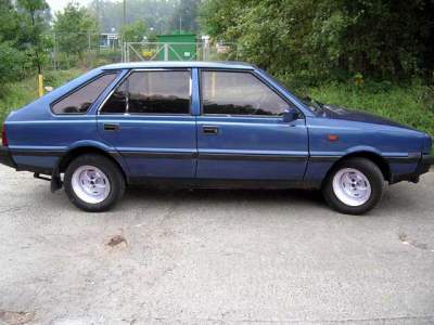

Rider
Podlacze sie pod temat : Czy sprezyny od truck`a diesla obciete o 1 zwoj obniza samochod czy dadza seryjna wysokosc ? Chodzi mi o obnizenie rzedu ~ 3cm.
Resory utwardzenie
« Odpowiedź #72 dnia: Sierpień 31, 2006, 19:28:56 pm »
Offline Dimmu_
  • Wiadomości: 129
    • PN 1983
    • CzyszczenieAuta - Kompleksowa Kosmetyka Samochodowa
Na pewno nie obniżysz, przypuszczam ze moze być nawet nieco wyżej.
Ponizej  mój stary poldek na obciętych o 2 zwoje "truckach" (felgi to efekt photoshopa)
Resory utwardzenie
« Odpowiedź #73 dnia: Sierpień 31, 2006, 19:47:48 pm »
Offline Van
  • Wiadomości: 1713
    • LANOS 00 1.4 16v
Ale to jest w?ski zawias. Ja miałem spręzyny na w?skim po czym przerobiłem na szerokie i auto usiadło o kilka cm. Gdzies czytałęm ze obcięcie o 1 zwój w szerokim daje wysoko?c seryjn?. Ja sam nie wiem czy ci?c 1 czy 1,5 bo za dużo nie chce go obcinać

Rider
Dimmu_ dzieki za fotke pogladowa - teraz widze ze te sprezyny musze skrocic minimum o 2 zwoje.
