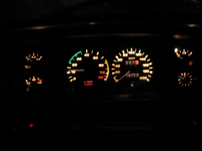

A u mnie tak to wyglada mniej wiecej, reka mi drgnela i aparat wogole nie ustawiony ale to tylko tak na szybko fotka pogladowa:
A tutaj zblizenie:
