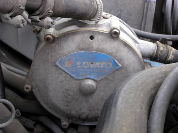

wygląd pompy strażackiej - tj. parownika:
jeden z kabli od świec dałem dłuższy... ale na krótrzym z kompletu jest to samo :(

no co ty ,kable na sztuki kupujesz zamiast kupic normalny komple z Ełku opatrzony znaczkiem  ZEMu
strzaly nastapily przez uboga mieszanke gazowa - widze ze masz zalozona Igen ,wiec oszedzenie 200pln na komputerze odbilo ci sie czkawką
ten sprzet jest dosc odporny na strzaly ,bo nie ma przeplywomierza
jest czujnik temp. przy filtrze - moze strzal rozwali ci gumowa rure przy filtrze powietrza ,tylko ze to nie powinno powodowac szarpniec
jest jeszcze malo prawdopodobne ,a jednak moglo wystapic ,ze wystrzal uszkodzil czujnik MAP i stad wariowanie kompa
trzeba by to zdjagnozowac ,przez podlaczenie do kompa ,ale na poczatek mozesz zrobic reset kompa (przez odpiecie akumulatora na pare minut) i zobaczyc czy sie cos polepszy
jak juz bedzie jakos jechal to proponuje wyregulowac instalacje gazowa i jezeli na gazie bedzie smigal dobrze ,to odpadaja zawory i zaplon ,a zostaje uszkodzenie wtrysku
