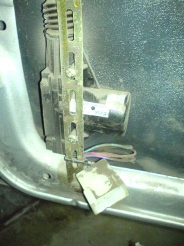

Mam alarm filmy cheetah i dzieją się z nim (albo z centralny bo sie nie znam na tym) jakieś czary... A mianowicie samochód sam sie zamyka jak kłapnę drzwiami kierowcy. Jak innymi to się nie zamknie. Podczas otwierania potrafi sie otworzyc i zamknac ze 3 razy. Tak samo gdy się drzwi nie domknie. Można powiedzieć że posiadam teraz niezly automat:) ale przez to już dwa razy szybę wybijalem bo zatrzasnąłem kluczyki w środku:/ Pilota w ogóle nie uzywam od czasu jak zaczelo sie psuć, ale o ile dobrze mi się zdaje to pilotem daje sie i zamknąć i otworzyc (reaguje identyko jak przy otwieraniu kluczykiem). Czy ktoś z was ma moze pojęcie co to może być? Jeśłi tak byłbym wdzięczny za jakąs rade.

Ja bym radził na poczatek sprawdzić kable w drzwiach kierowcy, czy nie masz tam gdzieś przetartych przewodów które robią zwarcie do masy.

sprawdziłem dzisiaj i niestety muszę stwierdzicże nie sa to przetarte kable. Ale odkryłem co innego. mianowicie gdy naciskam na ten element:
(to chyba jest siłownik nie?:D ) to właśnie zaczyna się wariowanie. Ale tylko gdy naciskam go tak że lekko wychyla się wgłąb drzwi bo jak w drugą to już nie zaczyna wariować.
I co wy na to? Z góry dzięki za jaką nastepną radę.

wymienic, z twojego opisu tak nie do konca wiadomo o co chodzi, ale jak mowisz ze to to- wymien (około 10-15 zl)
