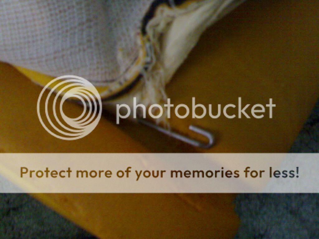

aby zobrazowac o co mi chodzi :
czyli chce rozdzielic gabke i tapicerke. czy ktos wie jak to zrobic bez kompletnej destrukcji ?
ok. mozna zamknac a dla potomnych napisze, ze tapicerka oraz gabka maja wplecione dlugie druty. druty te sa polaczone kawalkami cienszego drutu zawinietego w pierscienie. przy pomocy 2 par kleszczy rozszerzamy te pierscienie umozliwiajac sobie zdjecie drutow znajdujacych sie w tapicerce. po skonczeniu prac z tapicerka, skladamy to do kupy zaginajac spowrotem pierscienie.
