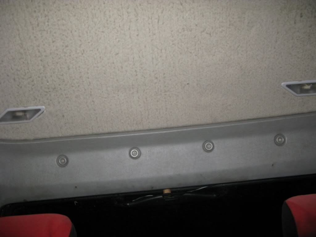

dlatego że z tyłu mam lampki nad głowami pasażerów włożone.
A co do oświetlenia, myślałem sobie właśnie żeby jakimś cudem , wcisnąć diody http://www.allegro.pl/item717187343_zarowka_led_rurkowa_10x_31mm_36mm_42mm_6_diodowa.html
O takie właśnie, od spodniej strony lusterek (wyciąć obudowę, wszczepić diody i podłączyć pod oświetlenie wnętrza) normalnie. A następne dwie, nad głową kierowcy i pasażera z przodu (mam już lampki, jednak nei chce mi sie znowu podsufitki zdejmować) ale ukryć je za daszkami tak żeby podczas jazdy nie świeciło w oczy)  I chodzi to za mną już trochę, jednak nie mam czasu się za to zabrać.
U mnie z tyłu wygląda to tak, i ściemniacz nie wariuje, tylko normalnie wyłacza i włacza oświetlenie jak trzeba:

Stingerek, przypomnij jeszcze z jakiego autka te lampki masz, bo nie pamiętam?
 Są to tylne lampki z BMW E36 (tylne na słupkach) jednak równie dobrze mogą to być tylne od E34 lub E32 , E28. Włożyłem tam diody, z tego względu że ewentualna wymiana żarówki może być mocno kłopotliwa (w tym celu należy zdemontować całą lampkę bo jest otwierana od tyłu) a ja zabezpieczyłem lampki przed wypadnięciem (np na jakiejś dziurze)
Największy problem sprawia zdjęcie podsufitki (ot trzeba pare śrubek wykręcić, a reszta to nożyk do rygipsu).
