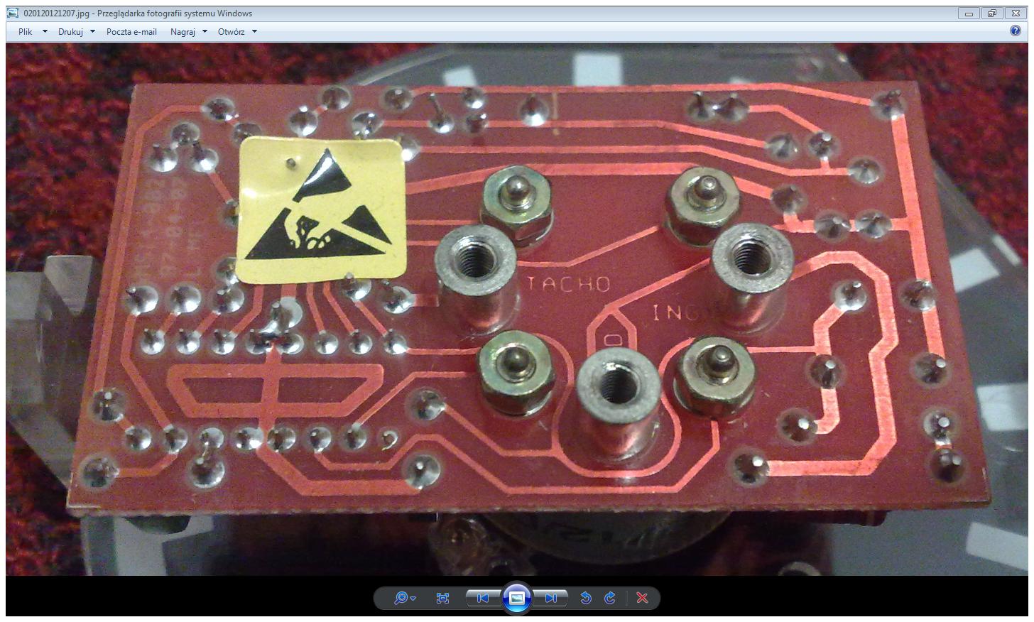

« Odpowiedź #35 dnia: Styczeń 02, 2012, 19:08:30 pm »
Mam obydwa obrotomierze przed sobą, i od tyłu wyglądają tak:
Diesel:
Benzyna:
Może wystarczy coś podmienić i to będzie działać ? Ma ktoś jakiś pomysł ? :P
Odp: Obrotomierz Diesel
« Odpowiedź #36 dnia: Luty 21, 2012, 09:01:03 am »
Podłączyłem dziś obrotomierz z Plusa Diesla do moich zegarów Pluso Roverowych. Działa, wzbudza się, pokazuje, ale... jakies 300-400obr więcej niż powinien pokazywać na biegu jałowym. Trzeba coś z tym zrobić.
Jak podłączyć 2 obrotomierze naraz, żebym mógł zobaczyć czy pokazuje dobrze na wyższych obrotach ?
« Odpowiedź #37 dnia: Luty 21, 2012, 09:05:53 am »
na tej płytce od strony tarczy jest pokrętło do kalibracji, najłatwiej jest na boschu kalibrować obrotek z podłączonym laptopem, tam jest opcja, żeby obrotek wskazywał 3K rpm.
« Odpowiedź #38 dnia: Luty 21, 2012, 09:24:06 am »
No właśnie widziałem tam jakiś potencjometr i chyba nim później pokręcę. Ale podejrzewam, że jak ustawię wolne obroty to na wyższych i tak będzie pokazywał proporcjonalną nieprawdę... Zobaczę jeszcze do czego doprowadzi podmiana płytek, które są z tyłu obrotomierza.
