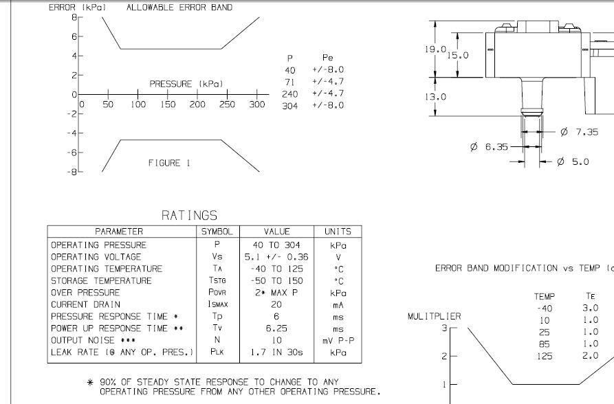

Tworzę pewien projekt do którego potrzebuję na mikrokontrolerze odczyt wartości podciśnienia czyli napięcia jakie daje mi na wyjściu map sensor GM 1 Bar. czyli ten ktory jest we wszystkich wtryskowych ohv-kach.
Mając powiedzmy wtyki na złomowisku miałem już 3 map sensory w rękach i z każdym jest ten sam problem. Sugerując się tabelą napięcie/podciśnienie z tej strony oraz patrząc na to, co pokazuje mi wakuometr, wszystko się zgadza... ale tylko poniżej 48 kPa. Map sensor jakby nasyca się przy ok 2V, czyli na wyświetlaczu lcd widzę maksymalnie 48 kPa, a dzięki choćby wakuometrze i wlasemu rozumowi wiem że silnik pracuje w całym zakresie 0-100kPa i map sensor również powinien dawać na wyjściu napięcia 0-5V. Czemu tak się nie dzieje ? Czy możliwe jest że warunku atmosferyczne panujące na złomowisku działały tak samo na każdy z map sensorów ???

a kolega widzial http://i34.photobucket.com/albums/d119/Robie01/Projects/MAP/GM20320bar20map20pic203.jpg jaki jest blad w zakresie? no i taka wartosc jak "operating presure" 40-340kpa

Nie bardzo rozumiem ten wykres. Jak ma się do mojego problemu?
jest tam napisane operating pressure 40kPa -340kPa, owszem bo ponizej 40kPa jest hamowanie silnikiem wiec nie ma sensu nad tym sie rozczulac, tylko że mi pokazuje do 48kPa a interesuje mnie(a bardziej sterownik) to co jest powyzej!
