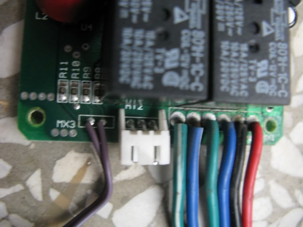

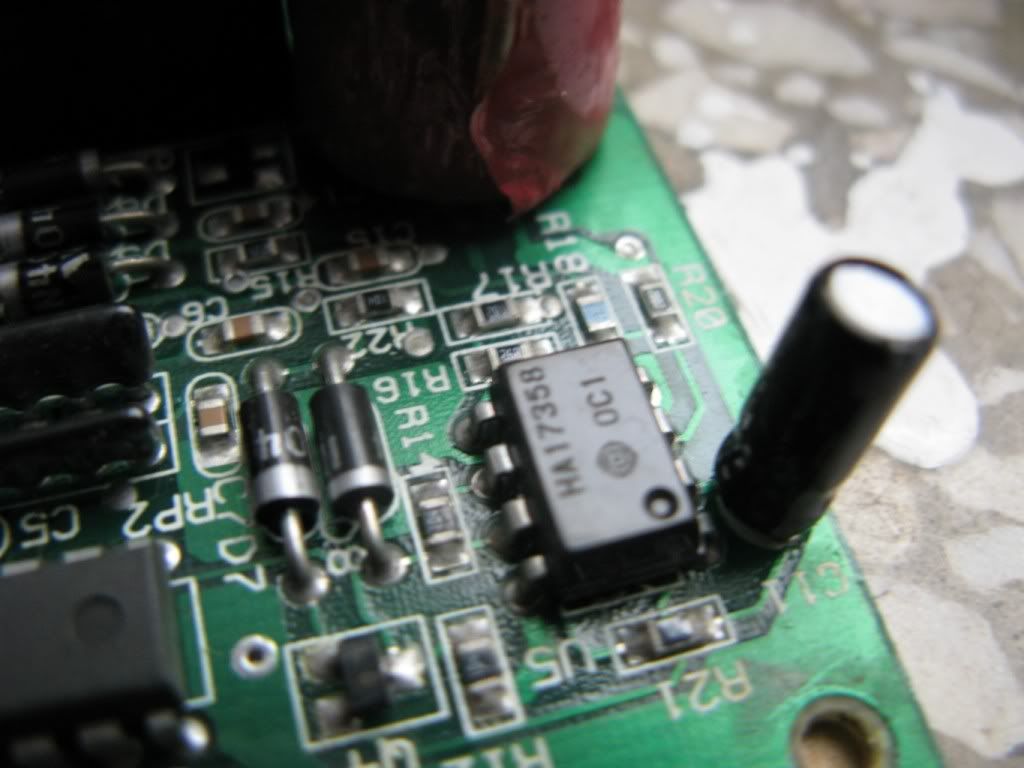

Konkretnie to jak to wysterować ? Wiem jak podłączyć do szyb itd. Ale jest 3 pinowe gniazdo do którego na bank trzeba doprowadzić sygnał masy lub plusa po zamknięciu auta z pilota.
Nie mam instrukcji.
Za chwilę wrzucę fotki bo to orginalny chyba moduł domykania szyb z poldolota. Z poldka go wydarłem i działał ale nie mam do niego instrukcji.
Mój sterownik centralnego zamka po zamknięciu podaje na jednym z przewodów sygnał masy przez 26 sekund.
Moduł domykania szyb - jak podłączyć ?

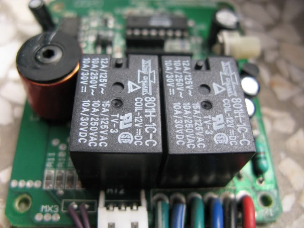

Nie zrozumieliśmy się.
Jest w nim 3 pin gniazdko.
Na ktorys z pinów (albo więcej niż jeden) trzeba podać sygnał, albo masy, albo plusa.
Pytanie jaki sygnal i na który pin ?
Właśnie wrzucają się fotki na serwerek, za kilka chwil wrzuce na forum.

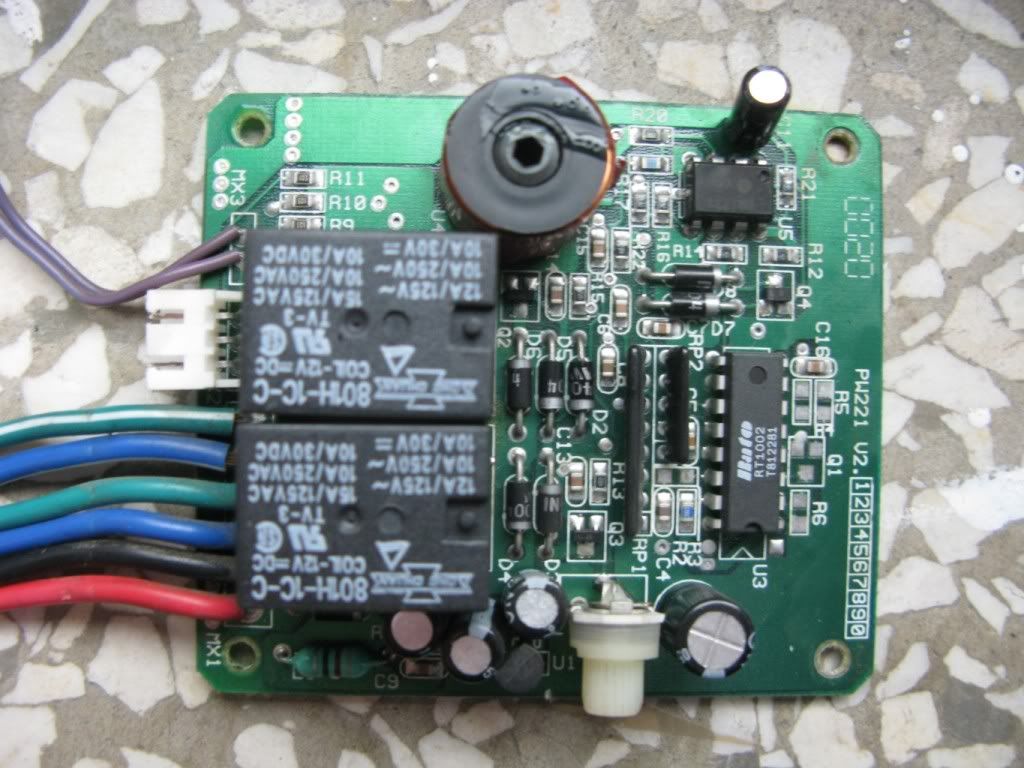

[ Dodano: 2010-06-04, 19:45 ]
Już są:
Opis przewodów :
Czerwony - Zasilanie +12V - Było podłączone pod stały plus do zapalniczki, Bezpiecznik 15A
Czarny - Masa stała - było podłączone pod masę zapalniczki
Biało-Zielony oraz Biało-niebieski - podłączone równolegle do silnika szyby lewej
Zielony oraz Niebieski - podłączone równolegle do silnika szyby prawej.
Dodatkowo to 3 pinowe gniazdko. I teraz na który pin podać jaki sygnał ?
Jest także antenka, więc pewnie był do tego osobny pilot do sterowania szybami :)
Wyjęte z podlka w którym było chyba wszystko z wyjątkiem klimy i podgrzewanych foteli.
Tyle elektryki jeszcze w żadnym poldku nie widziałem tyle kabli, kostek i tajemniczych skrzynek.

Ufo jakieś:) i nic do tego gniazdka podpiete nie bylo? wrzuc to na elektrode, moze tam ktos skojarzy co to za model.

« Odpowiedź #4 dnia: Czerwiec 04, 2010, 21:19:45 pm »
Ze sterownika mam tylko jeden przewód który po zamknięciu auta pilotem podaje sygnał masy przez 26 sekund.
Jak sprawdzić bezpiecznie (żęby nie spalić modułu) na który z pinów trzeba podać masę ?
Bo ja widzę to tak:
Podpinam moduł do zasilania.
Do przewodów sterujących silnikami podłączam żarówke.
dotykam masą po kolei do pinów na których nie ma plusa. Żarówka powinna zaświecić ?
Chyba że odwrotnie, zamiast masą dotykam plusem do pinów na których nie ma masy ?

« Odpowiedź #8 dnia: Czerwiec 04, 2010, 22:12:49 pm »
Macki
Najlepszy był by miernik, ale co poradzić... Ja bym sprawdzał przez jakiś delikatny (szybki 250mA?i) bezpiecznik - najmniejszy jaki masz pod ręką akurat. zawsze zmniejsza ryzyko spalenia. Poza tym środkowy pin wygląda na zdjęciu na nie używany (chyba ze od góry się z czymś łączy - nie widać).

Padi
Ja posiadam u siebie domykanie szyb ale nie oryginalne, ale opisze jak jest podłączone
zasilanie na stałe + i -
dodatkowo + po zapłonie, aby szyby się nie domykały po zamknięciu zamka przy pracującym silniku.
2 pary przewodów, do wpięcia się w przełączniki szyb
2 przewody sterujące - przewód 1 (masa do masy), przewód 2 (impuls z zamka (+)) lub przewód 1 (+12v na stałe), 2 przewód (impuls z zamka (-))
Może coś mój opis pomoże...   :-)
Sprawdź czy w małej kostce nie masz na któryś podać plusa ze sterowaniem lub masy na sterowanie (jeden z nich zostanie wolny), a na trzeci + po zapłonie aby szyby się nie domykały po zamknięciu zamka podczas pracy silnika.

Na zdjęciach zauważ proszę jest małe 3 pin gniazdko.
Sterownik centralnego zamka po naciśnięciu guzika zamknięcia na pilocie, podaje masę przez ok 25 sekund na jeden z dodatkowych przewodów.
(dodatkowych przewodów w mojej centralce jest 4 :
- dodatkowy sygnał masy przez 1 sek po naciśnięciu guzika na pilocie
- dodatkowy sygnał domykania szyb 25 sek po zamknięciu
- Dwa dodatkowe przewody które nie wiem do czego służą musiałbym zerknąć do instrukcji.
Przewód sygnałowy z centralki zamka (sygnał masy przez 25 sek.) podłączyłem (metodą prób i błędów) do środkowego pinu w tym małym 3pin gniazdku w module.
Po podaniu masy (nawet przez 1 sek) moduł zaczyna zamykać pierwszą szybę, a po wykryciu zwiększonego poboru prądu (szyba zamknięta) przełącza się na drugi kanał i zamyka drugą szybę do oporu.
