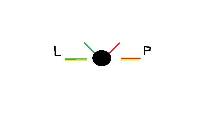

Dodatkowe dwa przekaźniki na lewy i prawy halogen na które plus jest podawany stale lub po włączeniu świateł.
Przekaźniki sterowane masą z kierownicy. w kierownicy dospawać lub dolutować dwie blaszki do drążka
Podczas kręcenia w lewo blaszka dotyka przewodu masy z lewego przekaźnika i halogen świeci.  Analogicznie po drugiej stronie..
Ale co przy większym obrocie kierownicy ?
Blaszkę z jednej strony izolujemy tak żeby to działało zgodnie z przeznaczeniem.
Oczywiście odseparowane diodami, żeby halogeny świeciły pojedyńczo.
Do tego podtrzymanie powiedzmy na kilka sekund i gotowe. Kwestia ustalenia na jaki czas mają być załączane, ale myślę że więcej niż 5 sekund nie trzeba.
Taki tam szkic poglądowy, czarne kół na środku to przekrój poprzeczny wałka kierowniczego patrząc "od kierowcy"
Żółte to izolacja.
« Ostatnia zmiana: Styczeń 17, 2012, 20:25:19 pm wysłana przez Stingerek »
Odp: Doświetlacze zakrętów
« Odpowiedź #39 dnia: Styczeń 17, 2012, 20:25:57 pm »
Stingerek to już lepiej kontraktony, jeden dla skrętu w lewo. np dać wyżej, dla skrętu w prawo dać niżej, kwestia wyłączania przy 40 km/h
