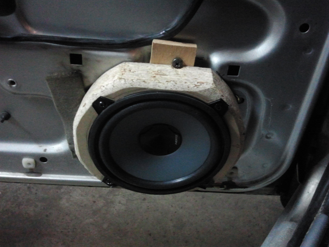

stary temacik. ale zostawie informacje: w miejsca Plusowe bez zmian wizualnych boczku włożyłem głosniki z Opla Vectry C z Tylnych drzwi, gra duzo duzo lepiej, teraz mam rozłożone trochę auto to podciągnę lepsze kable.
UP
po zmianie kabli, i zamknięciu otworów technologicznych drzwi gra bajkowato;) na desce Gwizdki i jedna półka zamknięta z dwoma głosnikami 6,5"

« Odpowiedź #58 dnia: Wrzesień 23, 2021, 20:43:13 pm »
Musisz sobie tylko dorobić odpowiedniej grubości dystanse pod zakupiony głośnik. W moim przypadku niskotonowy wchodzi idealnie pod oryginalne maskownice, wysokotonowe przeniosłem sobie w miejsce dźwigienek ustawiania lusterek. Głośniki to Hertz DSK 130.3  :]
