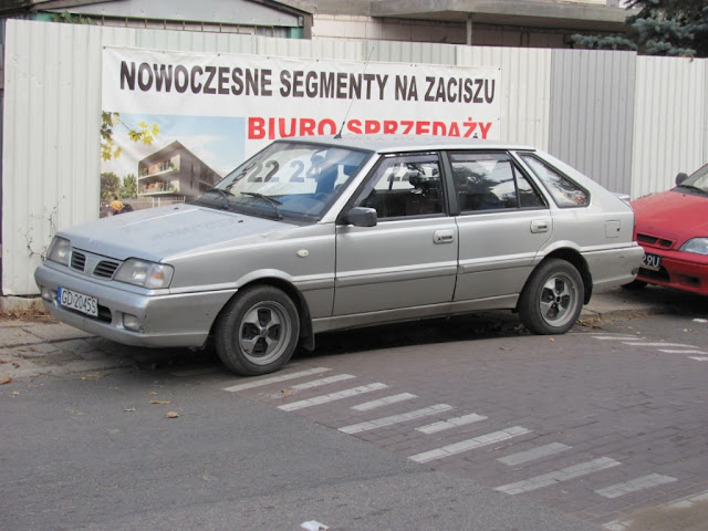

Przekleję z AK - będzie powieść w odcinkach.
Polonez jest jak czkawka. Prędzej czy później powróci :)
Jazda maluchem zaczeła mnie męczyć. Rozglądałem się niezobowiazująco za jakimś RWD do wozenia tyłka. I nagle oferta Rawuka...
Jak to zwykle w życiu bywa, ciekawe zakupy trzeba konsultować... Troche to potrwało. Musiałem za to OBIECAĆ, że za pół roku mi sie nie odwidzi „że za wolny i chce coś innego” i że pozbędę się malucha. Jakież to dziwne rzeczy człowiek wygaduje w afekcie...
Niedziela 11.07.2010 g 0400
Pobudka i na dworzec. Pociagiem TLK do Gdańska. Ech. Gdzie te pośpiechy które jeździły o normalnych porach i kosztowały mało. Czy na torach czy na asfalcie jest tak samo. Remonty i wahadła. Godzina opóźnienia to przesada!
Jazda do Rawuka do domu. Skoro już jesteś „EVO” to pierwsze grzebanie – naciąg linki aby przepustnica do końca się otwierała. Furka w porzo. Umowa, zapakowanie drobiazgów, montaż koralików na siedzenie i w drogę. Podczas pożegnania widać że poldek był darzony ciepłymi uczuciami. Ela kazała mi o niego dbać.
LPG i na autobanę. Na zewnatrz skwar – 30 w cieniu. W słońcu nie liczę. Staram sie nie przekraczać 130kmh/110stC – niestety wartości proporcjonalne. Cały czas 100-110 stopni. Sporo. Z satysfakcją mijam co kilka km zagotowane zachodnie samochody i ich kierowców rozmawiajacych z pomocą drogową. Test dla wszelkich konstrukcji. Butelka wody kupiona jako zimnej na zjeździ z autostrady jest już mocno ciepła. Świecie, Stolno. Na żółtych dorgach postój w cieniu. I tu dwie niespodzianki. Woda w butelce którą zostawiłem na podłodze u pasażera jest GORĄCA jak kranówa. Już wiem, ze to nie słońce ją rozgrzało tylko katalizator. Co sie dzieje w środku to wiadomo. Skwar koszmarny.  Druga sprawa – przegrzewanie silnika. Halogeny zajmuja sporo miejsca, kratek w atrapie zostało tyle co na dłoń. Kratka w zderzaku jest spokojnie w 1/3 zasłonięta przez tablicę rejestracyjną. Decyzja – wyjmuję atrapę. Po przejechaniu kilkuset metrów temperatura zatrzymuje się na „termostatowej” 87 stC. Wentylator włacza się powyżej ok 93st.
Dalsza droga bez większych ekscesów. Oceniam jako jedną z cięższych w życiu. Od 1230-1800 w najgorszym słońcu, na południe więc prosto na człowieka. Ale czasowo – z trzema postojami to nieźle.
Pierwsze kilka dni to zapoznawanie sie z samochodem. Dygresja. Zaraz po sobie jeździęłm Oliwką i EVO. Fiat rwie asfalt, poldek nie...
Powstałą lista spraw do ogarnięcia.
Silnik:
•   należy zrobić uszczelkę pod głowicą. Jak patrzę na kolektor to mi sie odechciewa. Bryka jeździła ciągle na przegrzaniu, więc nie dziwne że cuś tam leci. Acha. Po 600km poziom płynu w zbiorniczku ledwo opadł. Nad polem numerowym jest wilgotnawy glut z wycieku
•   Zrobienie kierownic powietrza wlot zderzak - chłodnica
•   do wymiany pokrywa zaworów. Ktoś mu kiedyś oszczędzał na oleju i widać tam sporo nagaru. Co za tym idzie troche oleju ucieka odmą.
•   Wywalenia kata i wykonanie osłony cieplnej na podłodze. Cienka blacha alu
•   Moze większy mikser. Teraz są 34mm.
•   Z instalką już sie połaczyłem. Pierwsze ustawienia... Okazało sie, że GSI ma odcinkę na 5800, LPG miało ustawione na 6000. Juz jest 6500.
Heble
•   Przód - do generalnego czyszczenia. Lucasowe tłoczki przynajmniej nie sprawiają klopotów, ale prowadniki w jarzmach stały na perłowo. Jedno jarzm wywaliłem bo nie dało rady ruszyć. Korzystajac z doswiadczeń z klasycznego układu oczysciłem, nasmarowałem co trzeba. Moge zapomnieć o serwisie hebli na długo.
•   Tył. Bębny OK, szczęki jakieś 20% zużycia, linka dodatkowo nasmarowana. Regulatory chyba nowe. Jeszcze tylko nasmarowanie dźwigni ręcznego. Ale to musze odzyskać kanał. Wymieniłem płyn hamulcowy. Odpowietrzniki 100% OK
•   Dostałem zimówki 13" Tylko one wstrzymujamontaż tarcz od trucka.
Ukł kierowniczy
•   Kalamitka we wspornik. Piszczał strasznie. Luzów nie ma, więc troche jeszcze posłuży.
•   Wspoma chodzi leciusieńko. Jednak to że sie nie trzeba szarpać z kierą zmienia wrażenia na temat samochodu
Zawias
•   Brak zbieżnosci. Ustawione na oko, kiera już prosto. Podjadę na geo niedługo
•   Sprżężyny przednie nie mają już jednego zwoju. Może większa gleba
•   Resory wkrótce się obniżą.
•   Stab czeka
•   Założone dystanse P – 7, T – 25mm
•   Założone motylki 14” Srebrno czerne pasuja ładnie do kolorystyki. Założe tylko większe opony.
Buda
•   Na dzień dobry smar w spray-u i smarowanie czego sie da. Zawiasy, zamki, osie wycieraczek, resory
•   Do zrobienia zaprawki w drzwiach. Może da sie zatrzymać rudolfa.
•   Do poprawienia mocowanie przedniego zderzaka
•   Słupek C będzie EVO-czarny
•   Zdobyłem i założyłem seryją atrapę. Ale docelowo będzie „ramka z siatką”  Nos samochodu nie może wygladać jak liśc miłorzębu...
•   Trzeba wygłuszyć drzwi. Dźwięk koreańskiej blachy jest straszny.
•   Ponowny montaż haka
Środek
•   Wymyślam koncepcję... Chodzi za mną czerń z czerwienią.
•   Narazie są groki z EVO V (grzane i pompowane)
•   Jest mała kiera na dwóch nabach (z evo V)
•   Będzie gałka w skórze
•   Chyba przez upały założę przednia brązową szybę z borewicza i przyciemnię resztę
•   Wygłuszenie srodka i ściany grodziowej.
Elektryka:
•   Do rozbiórki przednie reflektory – odbłyśniki trzymają sie na jednej spince. Przy okazji środki na czarno
•   Wymiana wkładów przeciwmgielnych na świeższe.
•   Zmiana ukłądu włączników – z 4 zrobię 2 i zyskam troche miejsca
•   Wymiana lub naprawa lewego lustreka
•   Naprawa el szyby z lewej.
•   Doprowadzenie do ładu instalacji audio
•   Montaż CB
•   Cos wymyślę... Jakiś wskażnik, kontrolka... BTW strasznie uboga ta plusowska szafa :/ I kijowo świcą kontrolki. Chyba trzba będzie LEDy zapodać. I zielone podświetlenie jest be.
Pold zdobył nową atrapę  100% oryginał. Przestał się grzać i straszyć lochą między oczami. Felgi motylki wspomagane dystansami 7/25mm dodają mu troche uroku. Przedni zawias ścięty o zwój, tylny ciągle ma 3 pióra. Ale poluzowanie śrub, obciążenie i dokręcenie sprawiło że stoi nizej o 2 cm. Oponki narazie to maleńkie 165/65R14. Jako że nie wypełniajanadkoli bryka optycznie nie wyglada na mocno obniżoną. Docelowo chce tam zapakwoać 185/60, ostatecznie 175/65. Jak ktos ma cos w tym rozmiarze to chętnie się zamienię.
W środku typowe zmiany. Jak większość plusowców założyłem trójramienną kierownicę. Z jednej naby chyba jednak zrezygnuję :)
Zmieniłem szyk właczników na bardziej intuicyjny. Tego co projektował ich mocowanie powinni wysłać do Korie Północnej!
Zamiast przypominających krzesło biurowe relaxów zapodałem znane i lubiane IG Standardt. Komplet. Z ogrzewaniem i pompowanym oparciem. Siedzi sie nisko i w zakrętach nie trzeba się łapać rozpaczliwie. Koraliki na upały. Niebawek czerwone pasy ze sportinga. Musze pozbyć się szarości z wnętrza.
Na koniec ciekawostka. Co sie dzieje z bezpiecznikiem jak wentylator chłodnicy chodzi cały czas?

Była prośba o fotki przedniego zderzaka:
Porównanie z innym plusem:
Przed operacją. Przed chwilą jeszcze palił :)
