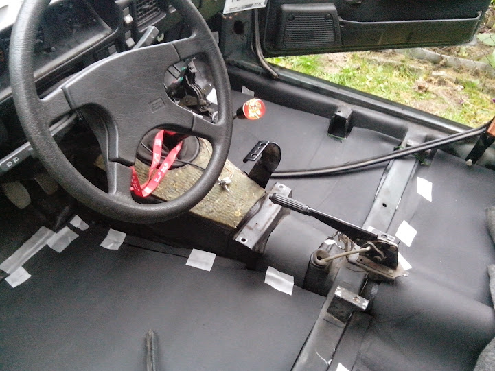

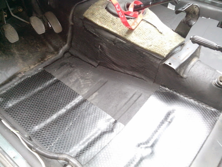

Widzę, że wywaliłeś filce i dałeś dużo lepsze wygłuszenie podłogi  <spoko> jak wrażenia ?
Odp: FSO Atu 1.4 SWAP "Misiu" by PutiN
« Odpowiedź #11 dnia: Październik 20, 2014, 18:58:59 pm »
Wrażenie jak najbardziej na plus. Jest ciszej odczuwalnie także polecam. Wykładzina ładnie siadła także jestem zadowolony. Pod matami jest jeszcze warstwa ale cienka masy wygłuszająco uszczelniającej także to też pomaga.

Podasz przepis czym (i po ile) i jak (kolejność/montaż) dokładnie to wygłuszałeś?

Ale informacja ile czego poszło (- ile trzeba kupić?) tak czy owak by się nadal przydała... ;) Zresztą - tak po cichu liczę na gotową solucję co, ile gdzie i w jakiej kolejności :p   ;> :P <cwaniak2>
Wszak, ogólnie jako-takie pojecie "czym" i "gdzie" się wygłusza mam, ale usłyszeć (przeczytać) konkrety, skoro ktoś to już przerabiał i (zwłaszcza!) nawet fajnie i profi wyszło, było by miło.

Co do wygłuszenia to składniki kupiłem od miłego24 zalegające mu po Wonskym. Na podłogę ogólnie poszło 8 kawałków mat bitumicznych + 1 kawałek na tunel + 3 kawałki na podłogę pod kanapą tylną. Pianki miałem tak pi razy drzwi 3m kwadratowe, moze trochę mniej i wykorzystałem to do ostatniego kawałka łącznie z nowym wygłuszeniem na tunel nad skrzynią.
Ogólnie to najpierw pomalowałem podłogę masą wygłuszającą i uszczelniającą na pędzel. Potem kolejno nakleiłem maty oraz dobrze uformowałem je podgrzewając opalarką a na koniec wyciałem z pianki wygłuszenia na kształt filców robiąć sobie z nich szablon. Wszystko starannie posklejałem taśmą oraz ładnie uporządkowałem kable pod pianka i przykryłem to wygładziną.
Drzwi jeszcze nie wyklejałem ale mam to w planie po wykonaniu paneli pod głośniki 16cm w najbliższym czasie :)
Ogólnie rzecz biorąc improwizowałem z tym. Nie wzorowałem sie na nikim ani niczym tylko zrobiłem tak, jak uważałem za słuszne i jestem zadowolony z efektu bo jest naprawdę ciszej w porównaniu z fabrycznymi ciężkimi filcami chłonącymi wilgoć.
