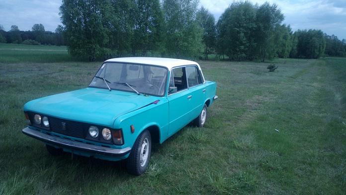

Mój garaż jak dotąd był na dwa auta, postanowiłem go z ojcem troszkę reanimować, iż jak to możliwe by fiacik stał na piachu, zrobiliśmy wylewke na połowie garażu, ale jak ojciec tak popatrzył to dorzucił się i zrobiliśmy cały garaż. ale jako aut 5 to trzeba było myśleć dalej :) więc szybka akcja i garaż rozbudowany ( a wszystko przez 125pe)
w lipcu zawsze zlot grupy FSOPTK i mój Apoloniusz pod miejscem urodzenia
Powoli zaczeło się szukanie gratów
na pierwszy rzut szkrzynia bo chciałem 5 biegową więc znalazłem w super stanie
jako że silnik siedział 1,3 mój chrzestny św. pamięci miał silnik 1,6 na gażniku po kapitalnym remoncie od panewek po głowice wszystko nowe więc silnik trafił do kanta
jako że codzienny dojazd do pracy Polonezem wymagał wielu wyrzeczeń i częste kontrole policji zmusiły mnie do zmiany butów  w Apoloniuszu
w sierpniu był termin oddania auta do remontu więc z żona dzielnie rozkrecaliśmy zbędne elementy

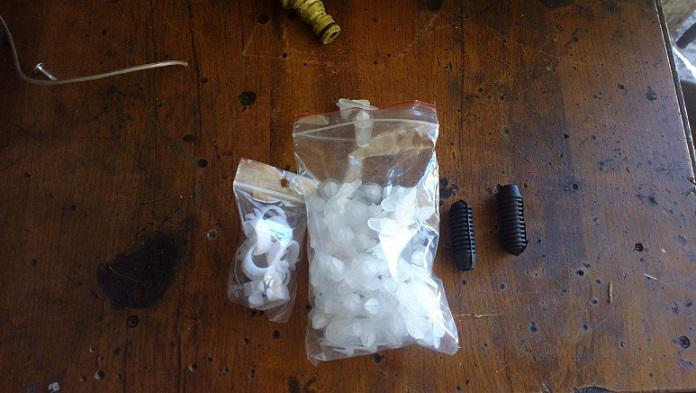

nowe uszczelki pod klamki i lampy

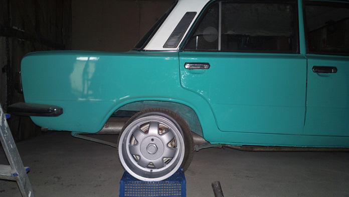

tutaj przymierzanie bucików :)
atsy już poszły do innego auta w zamian wpadnie kółko które stworzone jest do kanta

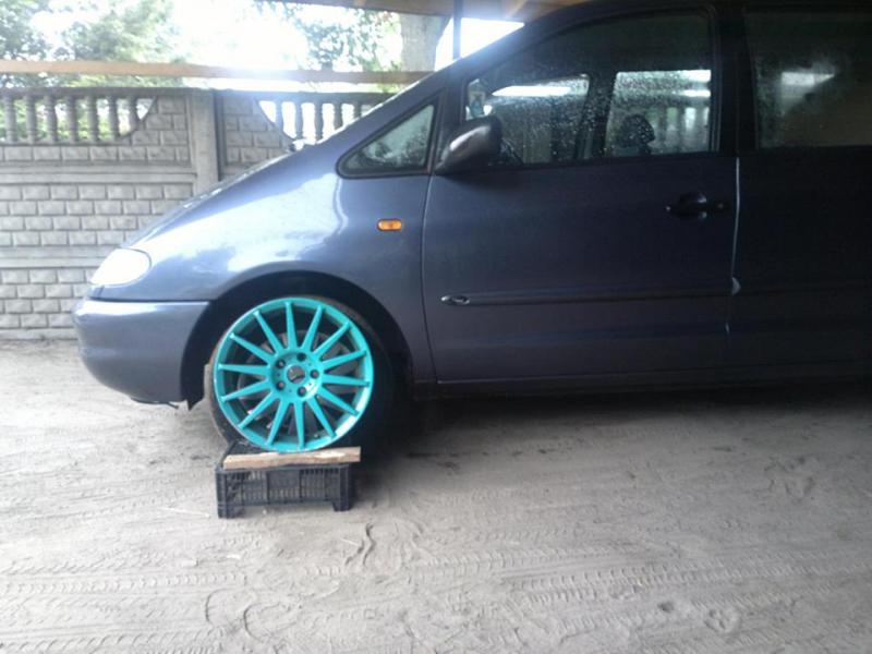

Jeszcze małe foto kapciuszków do galaxego :D bo jak by to było bez kółek :)
skromne 17"

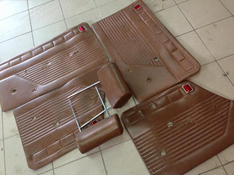

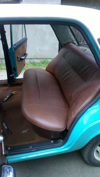

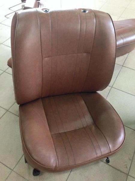

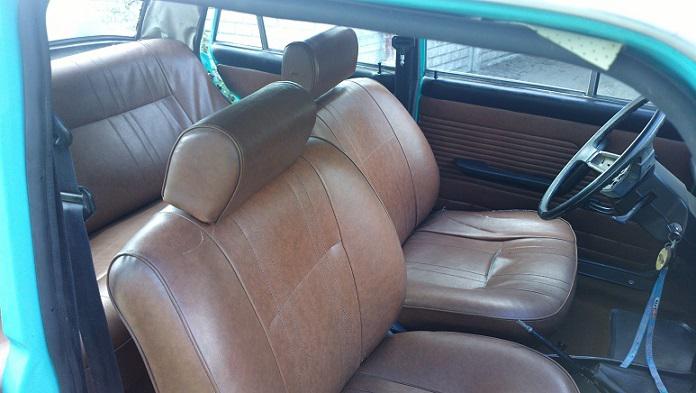

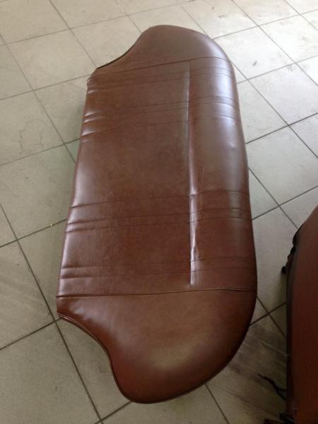

Fotele odświeżone wyprane :) boczki tak samo :) jak zciągałem z fiata je to byly pofalowane, lezakując cała zime odzyskaly kształty, jeden jeszcze do dopracowania.
zamówione nowe klamki kasetki z kompletem kluczy bo stare miały lekkie purchelki.
 zamówione nowe zamki drzwi 4szt.
Na przód będzie kombinacja el szyb z poloneza, trzeba będzie prostować prowadnice i dorobić mocowania ale to kwestia chęci :)
Materiał na kolumienki głośnikowe czeka tak samo jak czekaja JBL 6x9 z epoki :)
Sporo pracy z detalami jeszcze, a pogoda jakoś nie sprzyja :)

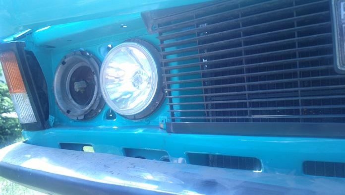

zakupiłem nowe halogeny i używaną gałkę biegów

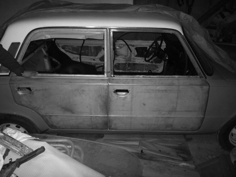

wszystkie zamki zostały zamontowane, drzwi wyregulowane dopasowane i zamykają się już :)
teraz walczę z dopasowanie klamek które nie pasują  do nowych poszyć drzwi, stare drzwi robią jako szablony. bardzo pomocne są trzpienie kamienne na wkrętarkę super się szlifuje

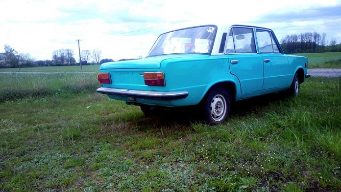

Troszkę mobilizacji we mnie wstąpiło bo minie w czerwcu 2 lata od zakupu a rok jak już stoi wymalowany.
niedługo 2ga rocznica ślubu i to tez mnie mocno pogoniło do pracy.
małe efekty.
jeszcze kilka detali, poprawienie zegarów bo nie wskazuje prędkośći i przebytych km, spada wskazówka paliwa jak zapale światła  :D  no i regulacja gażnika nie dość że się poci i wszystko mokre to jezdzi tylko na ssaniu, a o poszerzeniu felg na 7 i 7,5 J nie wspomnę.
mała fotorelacja już w kolorku

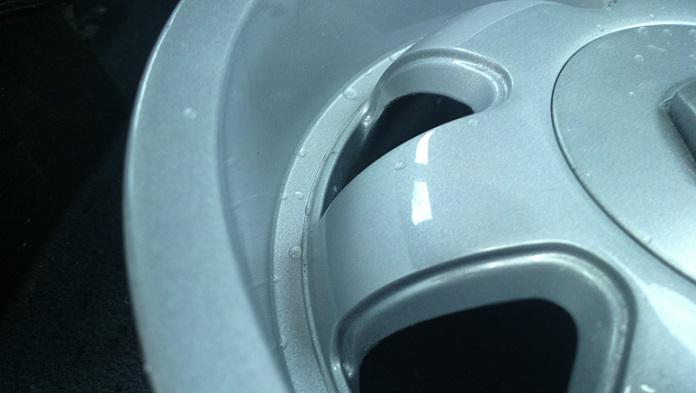

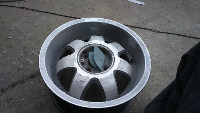

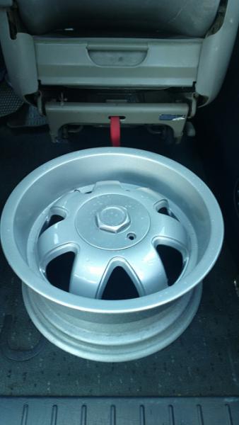

Kupilem felgi do żonkowego daily ale jakoś tak mi się podobają że chyba zapakuje do kaciorka ;D
ale stal i tak trzeba będzie poszerzyć  :lol:  :lol:

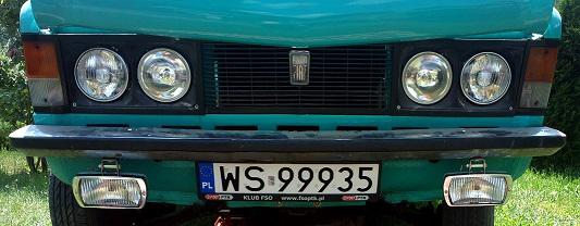

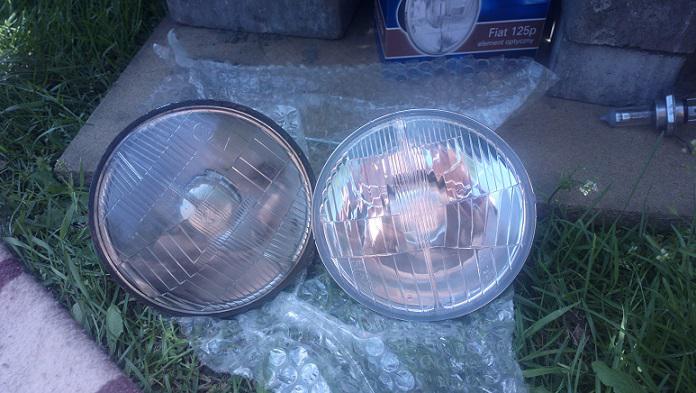

Fiaciorek dostał nowe klosze lamp i nóweczki halogeny.
Odp: 125p by Lukasz I <3 FSO
« Odpowiedź #19 dnia: Czerwiec 06, 2016, 11:45:53 am »
Drogo płaciłeś za Wesemy?
Popraw trochę zderzak bo cos Ci leci do góry i jak przodem to widać różnice.
Nie myślałeś aby zgrać kolorystycznie i obkleić mu klosze kierunków folia ala chrom?
