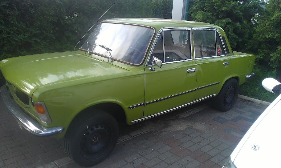

W 2010 roku gdy zakupiłem Fiata wyglądał tak:
chodziłem do technikum i nie miałem za bardzo środków na remont, a chciałem ujednolicić mu kolor więc w wolny weekend zabrałem się za Fiata, szpachla w ruch, jakiś tam lakier i jazda, efekt... słaby ( ale wtedy liczyły się chęci i jakaś tam zabawa przy fiacie ).

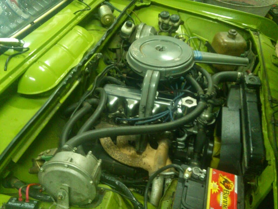

Ostanie spojrzenie na silnik i lecimy:
Trochę stary silnik nabrudził

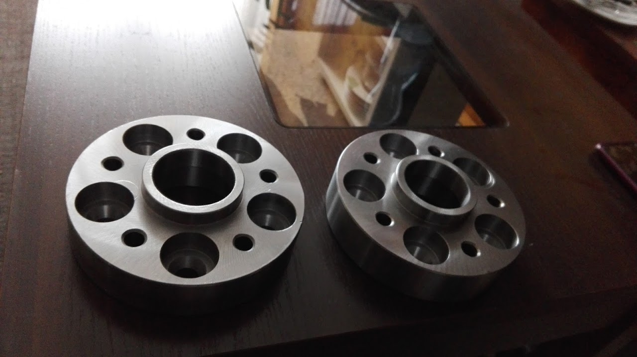

Jako, że tył wyszedł szeroko, trzeba było nadrobić z przodu, tak więc wpadły dystanse na przód.  <lol>

Most mogłeś zostawić z Fiata, ewentualnie dać wąski z Poloneza jeżeli miałeś na cienkich półosiach, a potem najwyżej zmienić przełożenie gdyby Ci nie pasowało.
Jak się nie pali gumy to nie pęka.
No może i tak, wolałem nie ryzykować przy mocy około 190km różnie to może być. Nie wiem też, jak długo vr6 będzie w serii, może pojeżdżę trochę i przyjdzie ochota na więcej  <lol>. Co do przełożenia, jak nie będzie mi pasowało to będzie dobrana inna planetarka w skrzyni. Zobaczę co wyjdzie, póki co działamy dalej, pozdro.
