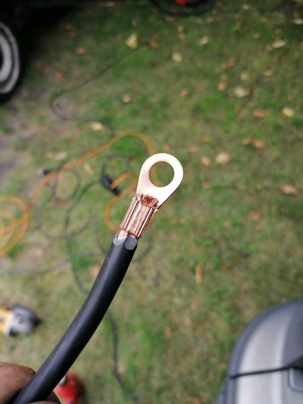

Przecież są końcówki do zaciskarek przeznaczone pod konkretny przekrój przewodu i ze średnicą oczka do wyboru:
Zarabianie "oczka" z chińskiej blachy 0,3mm mija się z celem, jeśli o to chodzi, bo niektórzy i tak robili - gruby przewód na blaszkę z castoramy i ewolucje z lutownicą :D Nawet jak się uda to zamontować, to urwie się po miesiącu. Bez problemu dobrałem końcówki na przekrój 35mm z otworem fi 8, i 10mm2 na otwór fi 6.
Tales, też będą działać, ja zamontowałem grubsze bo lubię dawać gdzie się da większy przekrój przewodu. OFC bez przesady, ale wiem, że kupuję raz, i będzie działać kolejne x lat, i nawet jak zaczną się utleniać, to żeby stawiać opór minie więcej lat, niż przy przewodzie np. 16mm2.
No i obowiązkowo termokurcze z klejem na odcinku końcówka-izolacja :)
« Ostatnia zmiana: Styczeń 17, 2025, 01:25:55 am wysłana przez Daniel#1984 »
