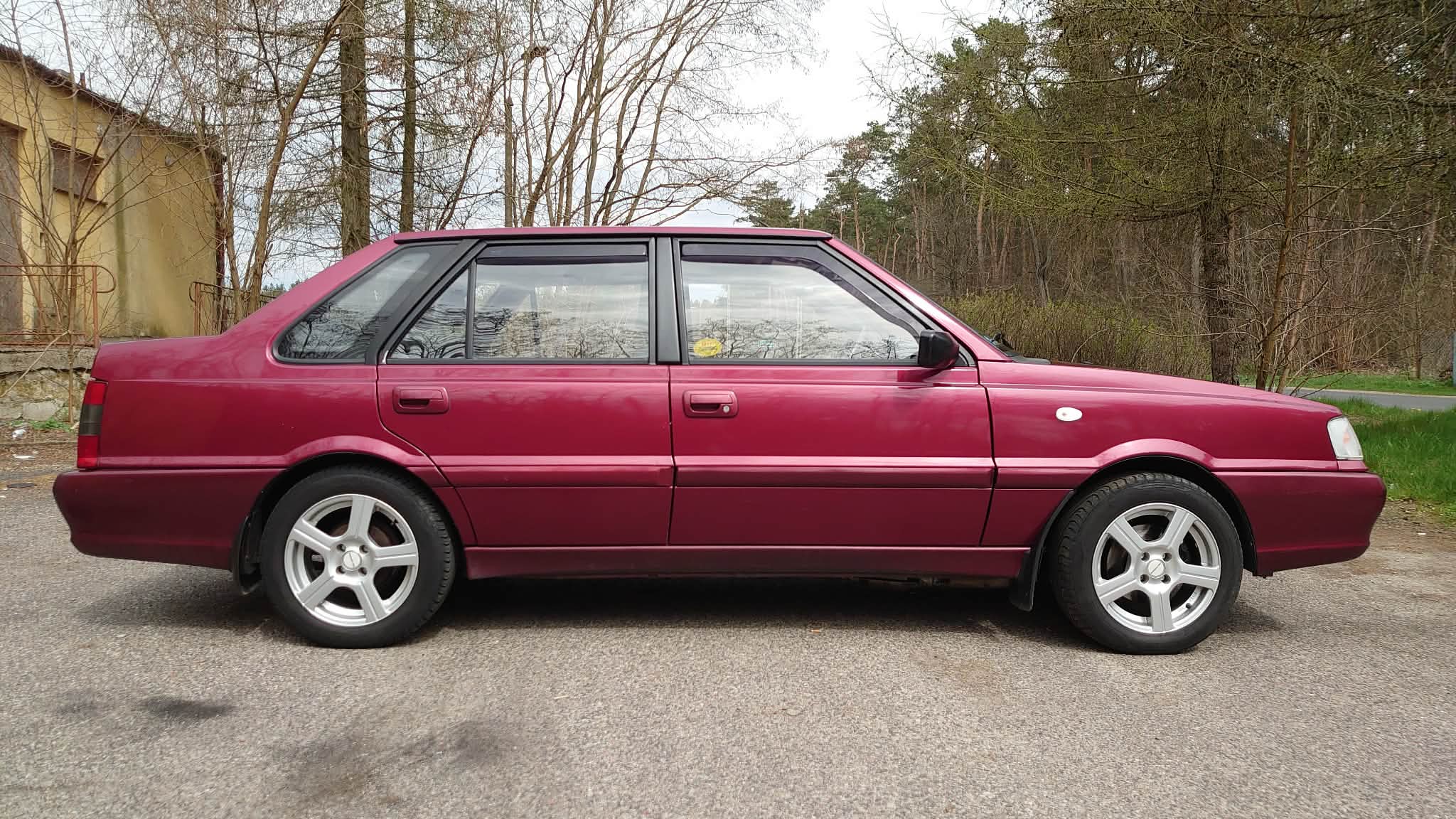

2. Ma ktoś może zdjęcie albo info na jakiej wysokosci będzie stał PN na sprężynie 14,5mm -1 zwój?
Odp: Pytania dot. zawieszenia
« Odpowiedź #1 dnia: Kwiecień 07, 2026, 14:54:00 pm »
Offline ceva
  • Wiadomości: 438
Proszę, zdjęcie mojego byłego A+, tylko nie wiem czy to jest dość miarodajne, bo pod maską był 2.0 SED.
Do adaptacji amorów z Łady już się się od paru lat przymierzam i na razie jestem w lesie...

14,5 truck -1zwój to coś jak seria z szerokiego 14mm
Truck -2zw to coś jak 1 zwoj z serii 14mm. To to w miare bezpieczne, bo jeszcze nie siedzi na odbojach
