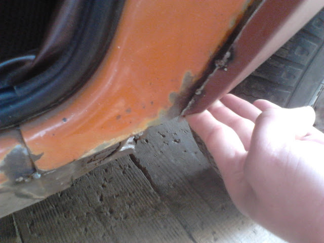

Mam mały problem, a w zasadzie to dwa.
pierwszy:
Reperaturka nadkola ma być w równej lini z drzwiami czy ma wejść parę milimetrów do środka
Poprosił bym kogoś aby mi zrobił takie zdjęcie u siebie na aucie jak to ma wyglądać.
myślę że moze być wina źle zrobionej reperaturki ale nie wiem. Nie piszcie żebym wzorował sie na drugiej stronie bo niema na czym.
Drugi:
Końcówka progu, jak widzieliście na pierwszym zdjęciu brakuje progu. Jak to powinno wyglądać normalnie bo chyba brakuje jakiegoś kawałka, który był bardzo fajnie wymodelowany z poxipolu.
Fabrycznie jest na równi z drzwiami.

Tak jak pisze Despero - na równi z drzwiami.

Dzięki, chłopaki. ale jak ma być równo z drzwiami to brakuje mi jakieś 5-7mm na dole do progu.
Wie ktoś z Was jak wygląda zakończenie progu.?

zakończenie progu
Właśnie się ta część jakoś tak nazywa <mysli>
A nadkole masz zdrowe w tym dziadku, że tak do rdzy to wszystko spawasz ??  :(
tak,wyciąłem do zdrowej blachy, na zdjęciu wygląda jak by rdzawo.

Tu masz przyklad "zdrowego" nadkola z wczesnego plusa.
Jak już się bawisz w renowację, to zrób przynajmniej tak:
albo wymień cały błotnik na nowy:
http://allegro.pl/blotnik-tylny-lewy-polonez-nowy-i2356982370.html
http://allegro.pl/blotnik-tyl-tylny-niski-prawy-polonez-i2382932702.html

Grzesiek to co pokazałeś to spoko, tylko ja nie mam aż takich umiejętności blacharskich  <uoee>

Jeśli nadkola wyglądają na zdrowe i zamierzasz malować cały błotnik, to możesz dla nich zrobić test szczotki drucianej na wiertarce. Jeśli będą dziury to znaczy, że trzeba wymienić reperaturkę, albo ratować się łatką.
Jeśli chodzi o przygotowanie podłoża, to usuwaj rdzę do "białego" czyli nie pozostawiaj wżerów. Po skończonym spawaniu zapodkładuj to dobrym podkładem epoksydowym.
