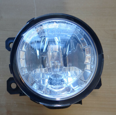

Tak wstępnie zacząłem myśleć o montażu w Polonezie świateł do jazdy dziennej. Aczkolwiek z racji tego że nie podobają mi się żadne dołożone lampy to uważam że fajnie były je zamontować w halogenach. I tutaj pojawiają się dwie opcje. Albo pozbyć się świateł przeciwmgielnych i w to miejsce zamontować dzienne (wykorzystując klosze halogenów tak aby na pierwszy rzut oka wszystko było jak orginal) albo spróbować w halogenach dołożyć oprawkę na żarówkę P21W.

Co do świateł dziennych to najfajniejszą opcją jest umiejscowienie żarówek 21w wraz z oprawkami z kierunkowskazów w reflektorach głównych - koncepcja kiedyś przewijała się na forum. Ba, nawet nowe lampy Wesema mają specjalnie przygotowany nadlew pod to:
I to jest dobra myśl,  zwłaszcza że w planach mam także wymianę reflektorów na nowe.
w Trucku halogeny sa na odpowiedniej wysokosci, ale w Caro sa za nisko - oczywiscie wg. przepisow,
bo zagraniczne rupiecia jakos wyjezdzaja z salonow z dziennymi przy samej ziemi i nikt im homologacji nie zabiera,
Nie wprowadzaj ludzi w błąd.  Światła dzienne mają być minimum 250mm nad ziemią a, przynajmniej w moim Polonezie, halogeny są na wysokości 295mm.
chyba w twoim... tu idealnie pasuje

Jest jeszcze taki urządzenie:
https://allegro.pl/oferta/modul-swiatel-dlugich-dziennych-drl-dzienne-7048038914
Niby to trzeba podłączyć pod światłą drogowe, które wówczas świecą na 30% mocy. W polonezie to bez sensu bo są żarówki H4 (a nie H7 + H1).
Pytanie czy miałoby to sens podłączyć pod żarówki w halogenach, żeby świeciły na 30%?

fatygowac tranzystory, zeby uzyskac z zarowki 30% mocy to przerost formy nad trescia,
zreszta ktore halogeny maja 70W? bo z takich 30% daje 21W, ale z 55Wto juz bedzie 16W, czyli niezgodnie z przepisami (co do mocy, bo swiatlosci nikt nie zgadnie),
jest tanszy sposob, zeby sprawdzic, czy takie zrodlo nas zadowala, a przy okazji moze to byc zrodlo docelowe,
trzeba polaczec zarowki szeregowo i wtedy kazda bedzie zasilana 6v (~7v) co pozwoli wskoczyc w odpowiedni zakres mocy i przede wszystkim jasnosci, czyli min. 400lm,
w halogenach w plastikowej obudowie to banalne podlaczenie, w reflektorach z H4 juz znacznie gorzej, bo trzeba rozpiac mase przekaznikiem, drugim zasilanie dlugich, nie pamietam po ktorej stronie jest podlaczona kontrolka, wiec moze i trzeci przekaznik,
w PN szkoda zabawy, bo jest miejsce w reflektorze na dodatkowe swiecidelka, mozna odkleic klosz i zamontowac nawet lampki choinkowe jak ktos bedzie mial taka fantazje
