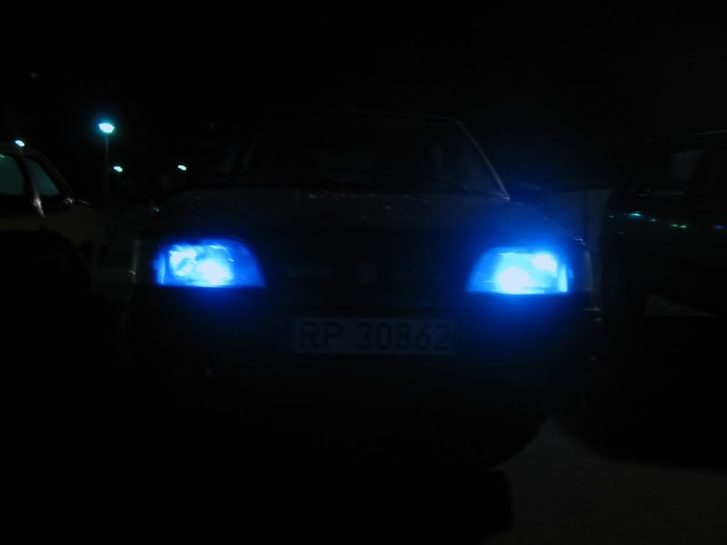

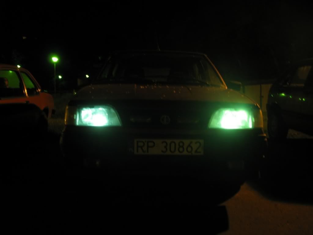

Fazi !! Niebieskawy ma tylko na zdjęciu (wina ustawienia w aparacie balansu bieli)
Zaraz zejdę do samochodu i ci pokaże jak aparat potrafi zniekształcić barwy w trybie auto.
U mnie też postojówki świecą na biało a na zdjęciach wychodzą niebieskie.
Podświetlenie zegarów też na zdjęciu wychodzi mocno żółte a w rzeczywistości jest prawie białe (kość słoniowa/ kremowe - jestem facetem nie rozróżniam kolorów)

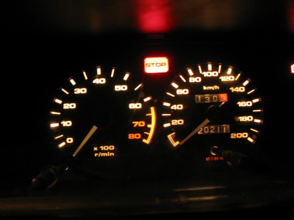

bardzo proszę kilka fotek przykładowych które przed sekundą cyknąłem:
Zdjęcie pierwsze zegarów:
Do podświetlenia użyłem tylko i wyłącznie orginalnych żarówek i zdrapałem farbkę:
Takie zdjęcie wykonał aparat przy trybie automatycznym.

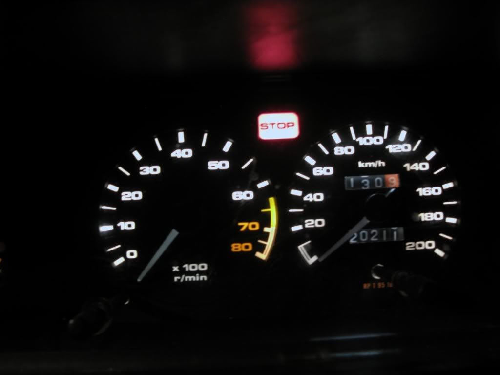

A to jest fotka wykonana tak jak to wygląda w rzeczywistości.

problem polega na tym że nie udało mi się ustawić aparatu w taki sposób aby oddać realizm barwy:
Tryb automatyczny ! Zaznaczam że postojówki są BIAŁE JAK ŚNIEG
Ustawiony balans bieli (ot tak sobie)
Jak widać zdjęcia BARDZO zniekształcają barwy i zależy co taki "automat" sobie wybierze jako punkt odniesienia - czyli wzorzec bieli.

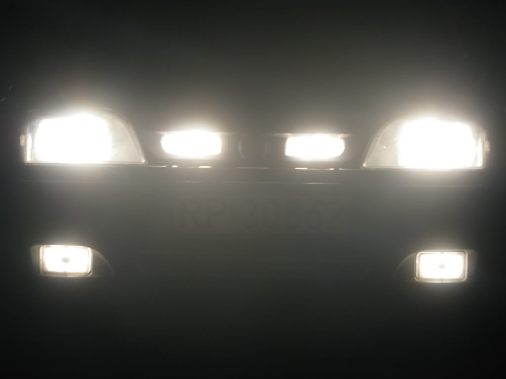

A tu mi się udało:

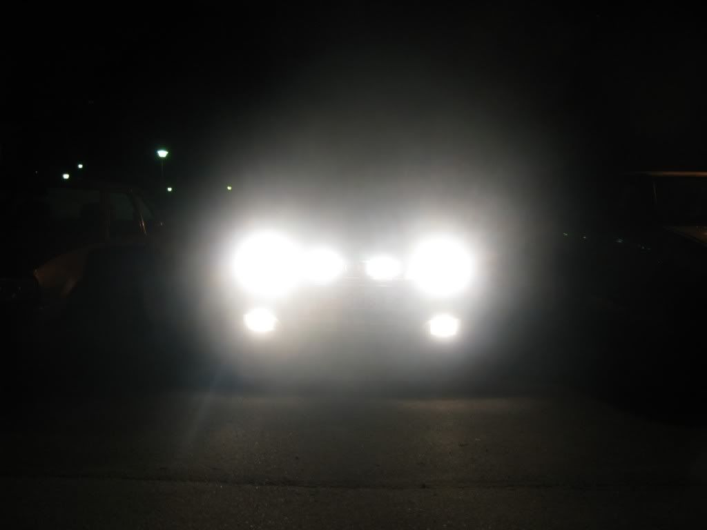

Takim czymś dostanie po oczach każdy na kogo zatrąbie :)
Włączone światła długie wraz z kompletem halogenów.
