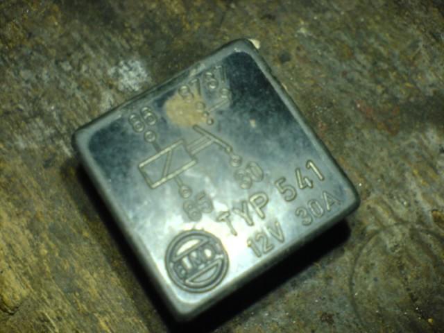

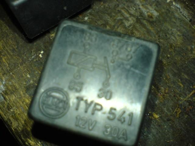

No tak, i ten schemat jest dobry, masz tu styk 87 (NO, normalnie rozwarty), jesli nie masz takiego na przekaźniku to schemat mozna o kant... potluc.
Montaz elektrycznego siłownika do otwierana bagażnika
« Odpowiedź #61 dnia: Marzec 19, 2008, 21:29:44 pm »
Maro1500
Mariusz tez mi to powiedzial...
Trzeba inny przekaznik i tyle!
