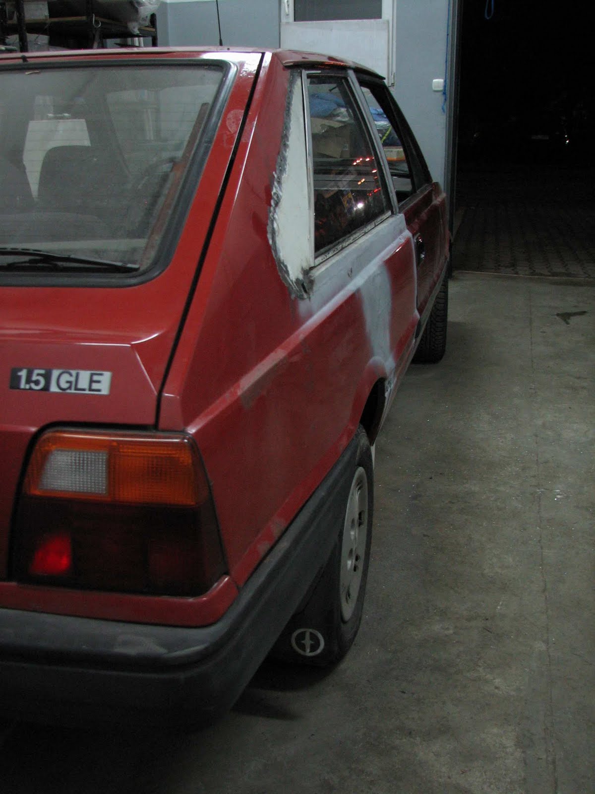

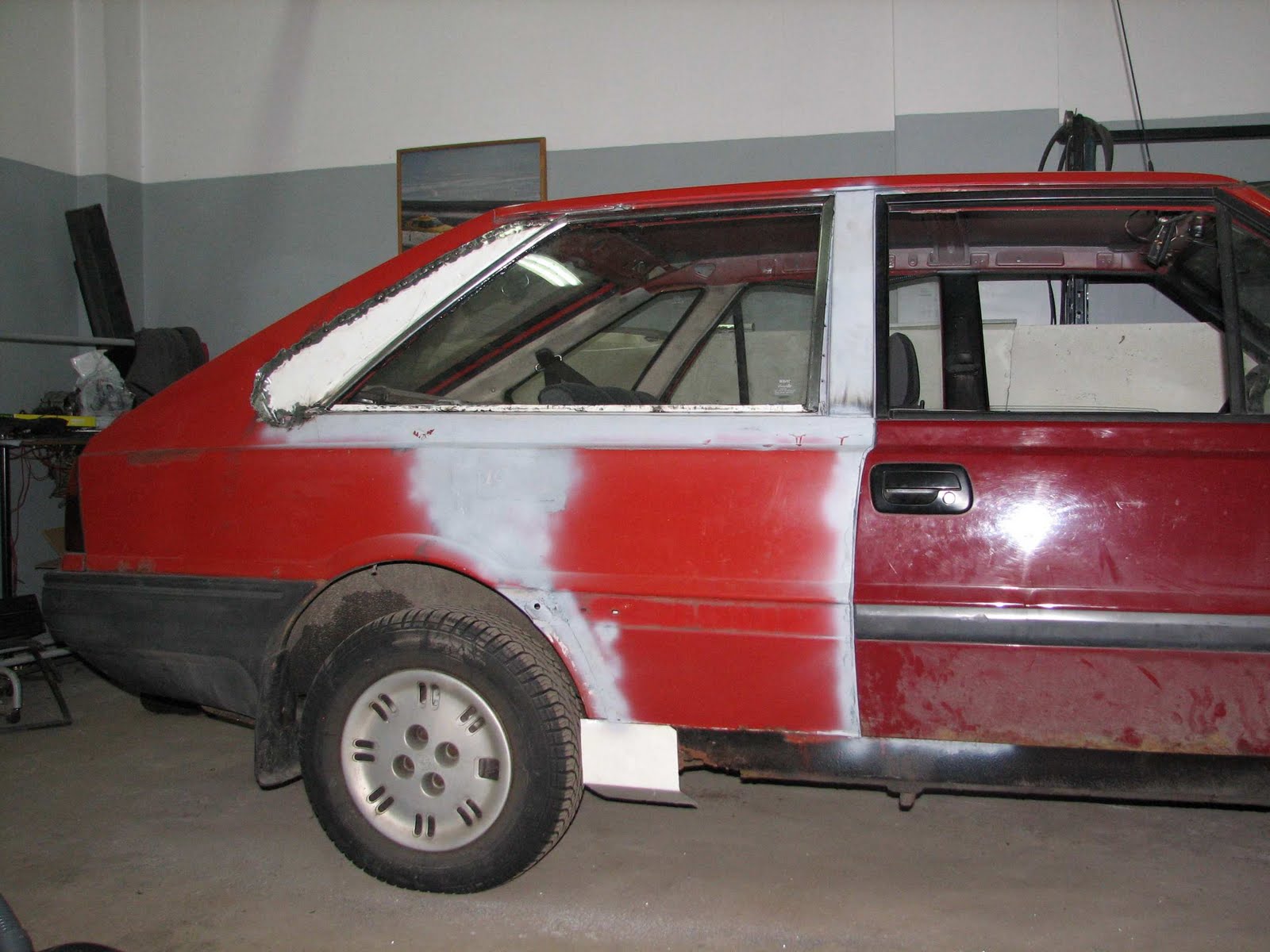

air
Aby wątek nie zjechał w bagniste obszary forum i celem zagrzania Sovy do dalszych wyczynów na odcinku zamieszczam trzy fotki ze swojego warsztatu.
W Poznaniu mimo dużego spowolnienia, udało sie popchnąc na tyle, że widać w miarę finalne kształty, a jak tam Sova u Ciebie? Wklej jakie foto, bo morale opada...

Szkoda tylko że ta szyba ma takie ostre zakończenie na dole w tyle. Ale i tak jest nieźle.

Na razie ciężko o tak dalekosiężne plany. Miało to być takie sobie studium nadwoziowe, głównie żeby w migomaceniu dojść do duzej biegłości. Kłopot jest taki, że nie chcę ładować w temat kasy, bo nigdy jej nie wyciągnę, a swap wymaga nabycia jakiegoś dawcy. Nie wiem jak będzie, zobaczymy jak całość będzie wyglądać po zakończeniu nadwozia.
Jeżeli odnieść to do oryginału to faktycznie jest lipa i szyba to pół biedy, gdyż w fabrycznym coupe ultra smakowita jest ta przetłoczka uciekająca do góry. Gdy jednak przyjąć, że rzecz jest luźno inspirowana fabryką, to jest tak jak piszesz, czyli całkiem nieźle. Naprawdę jestem zadowolony z efektu.
