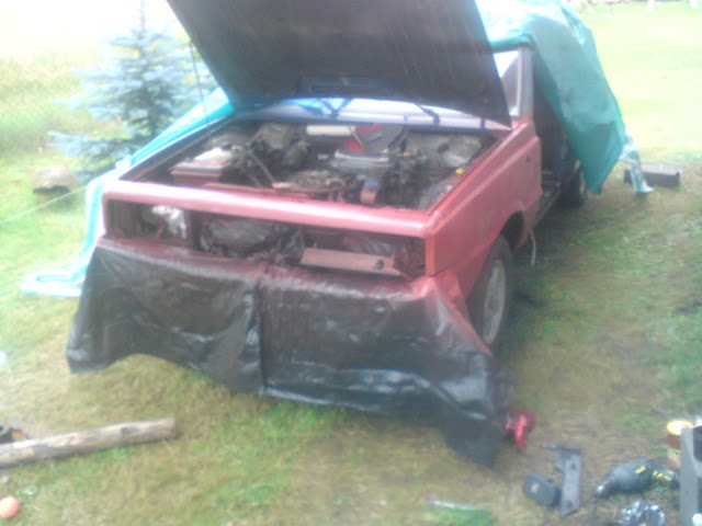

Aktualnie przechodzi mały remont podłogi, wymianę progów, odnowienie i wzmocnienie jednej podłużnicy, usztywnienie zawieszenia, wymiana zwrotnic na lucasa, hmm i to narazie wszystko niedługo( pod koniec sierpnia lub września) zostaną wymienione drzwi i błotniki przód, tył i przemalowany na czarno gdyż tylko czarną farbą dysponuję za darmo :D chociaż powiem szczerzę niektórę rzeczy nie wymagają wymiany na już, można byłoby je odnowić. W planach jest także przeróbka silnika 1.6gsi na 1.6 na gaźniku.
A teraz zdjęcia z remontu które narazie posiadam ( tak jak mówiłem ten polonez przechodzi pierwszy remont blacharski w życiu)
A tutaj remont
I tutaj narazie koniec prac bo musiałem na dwa dni do wawy zajechać ;) ale postaram się przekazać jak najlepiej poczynione prace

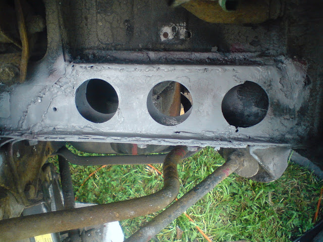

Ciąg dalszy renowacji ;) nowy kawałek podłużnicy już pomalowany i zabezpieczony, zwrotnica z lucasami z prawej założona ( przy okazji wymieniłem przewód hamulcowy :D bo okazało się że w niektórych miejscach spróchniał),, spężyna twardsza i amor nowszy z tej strony też założony, próg pomalowany, wszystko z tej strony zabezpieczone na nowo bitexem i smołą z olejem w zamkniętych przestrzeniach pływało aż miło :D ale przynajmniej mam większą pewność co do pokrycia i zabezpieczenia
A tutaj kilka zdjęć z ostatnich dnia
Tutaj trzeba se było radzić :D bo pogoda nie pewna i wiadomo a nie było gdzie wjechać :D pomoc ojca się przydała, pies też pomagał :D chociaż zalezy jak kto się na to zapatruje :D jeśli zabieranie kluczy, ścierek i rękawiczek można nazwać pomocą ;)
A tutaj stan na teraz narazie
Został jeszcze próg z drugiej strony niestety w gorszym stanie ;) jedna zwrotnica z lucasami, spężyna, amor i w sumie trzypiórowe resory założyć ;) reszta to wykończenie w środku i możliwe że błotniki z przodu wymienie, narazie zbieram na drugi tylny błotnik bo jeden już mam, wycieraczki nowe bo te już nie trzymają szyb :D tak powyginane, a do wyposażenia w środku planuje oświetlenie w podsufitce z tyłu i w bagażniku, nowa łapa ręcznego, zegarek z plusa i to chyba narazie wszystko z udoskonaleń, chociaż nie jeszcze antenę montuje :D

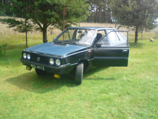

No więc tak poldek jest co chwila polepszany aktualnie muszę zrobić wycieraczki :( bo w czasie jazdy się rypły :D dorabiany był na szybko nowa prawa strona noska (będzie robiona druga :D lepsza). Wszystko jest w trakcie ciągłych prac dlatego też lakier narazie jest po prostu położony i widać że nie ma rewelacji :D, założyłem osłony błotne z ocynku :D na przód
Zostało jeszcze pomalować i wymienić tylne drzwi, pomalować w miarę całe auto, wymienić resory, założyć centralny, wymienić reflektory i to by był na ten rok koniec. CDN w przyszłym roku ;)
Poldek na gazie wyciąga 140 na pewno ale nie chciałem go cisnąc więcej na razie ;) spalanie wyszło 10.6 na 100 :D pół na pół trasa miasto, na trasie chetany do 140 ;) ale głównie 120 trzymałem uważam że nie jest źle :D
A teraz fotki
To się trochę rozmazało :D ale wierny kompan przy mnie :D
Zdjęcia nie najlepszej jakości ale z komórki i do tego trochę już przeżyła ;)
Samochód świeżo po przeglądzie :D więc wszystko jest git ;) tylko zbieżność musiałabyć poprawiona lekko bo drążek kierowniczy był wymieniany ale poza tym żadnych luzów
