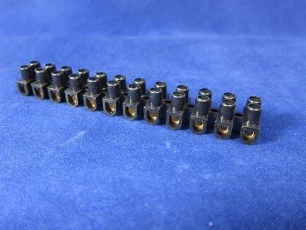

Jeśli tylko do złączenia na stałe to porządna zaciskarka i konektorki tak jak piszesz, jeśli do częstego rozłączania to polecam obudowy do konektorów:
Jak pod maską to złącza hermetyczne:
Też czasami używam takich złączek na śrubki i też dają radę:

Porządna zaciskarka (>80 peelenow) to podstawa. Jak styk istotny, może byc dostep wilgoci i nie decydujesz się sie na drogie złącze hermetyczne to po zacisnięciu (zaciskarką!) kapnij punktowo cyną i obkurcz rurkę na zacisku
