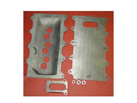

Sprawdziłem - blok w 2.3 i w 4.0 ma ta sama długość, wysokość jest inna - 4.0 jest wyższy o około 11mm oraz nieco szerszy co jest zrozumiałe ze względu na większy skok. Najbardziej wystający element od przodu to pompa wody, od płaszczyzny bloku ma około 16,5cm 5 mm można zdjąć obcinając gwint na wisco. Miska olejowa ma podobne wymiary w obu silnikach (jeżeli chodzi o wysokość) z dokładnością ok 1cm. Z tym ze w 4.0 ma już 3 poziomy zamiast 2   i wykonana jest z aluminium. Największy problem z wysokością - od szczytu bloku tam gdzie głowice się schodzą do najwyższego punktu kolektora ssącego w mojej granadzie jest ok 27cm i nie ma jak za bardzo zejść z tego wymiaru. Można przerobić zawór wolnych obrotów, położyć minimalnie bardziej kolektor i zjechać trochę na wysokość listwę paliwowa i mocowanie górnej części kolektora ale to da maksymalnie może ze 25mm i rodzi dużo innych problemów. Więcej tez można zjechać z wysokości ale wymaga to już zaawansowanych przeróbek listwy paliwowej(wykonanie od nowa) i kolektorów(planowanie) i wtedy jeszcze może ze 20-25mm by się zeszło tyle ze ograniczeniem jest wtedy tez prawa pokrywa zaworów i tez trzeba by się nią zająć
Ewentualnie coś w ten deseń
http://www.moranav6racing.com/img/Products/pictures/3L%20%20M90%20Supercharge%20Intake%20Manifold%20Kit.JPG
lub mix górnego  kolektora z 2,9 ale tego nie miałem w reku wiec się nie wypowiadam
