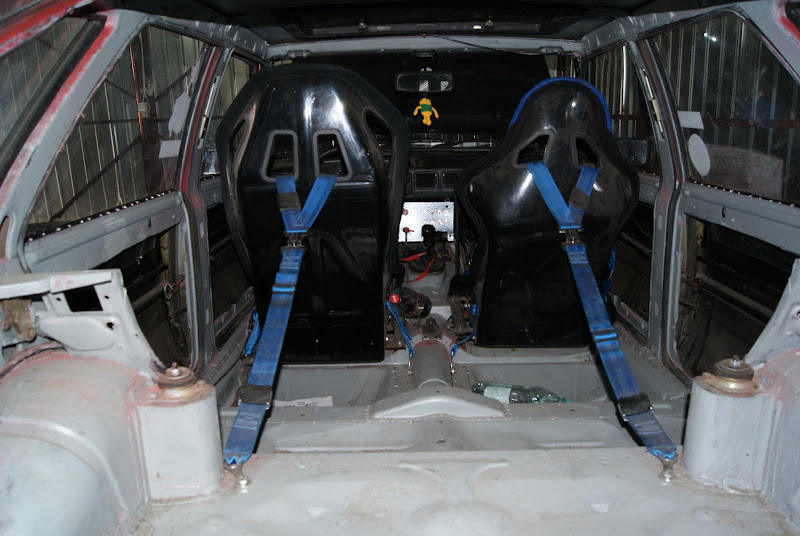

A tu obiecane zdjęcia pierwsze z przygotowania do spawania;)
tu samo spawanie
Po spawaniu zabraliśmy się za hamulce, hydrołapę, drążki, półosie i całą resztę.
A tu jakiś krasnal dobiera mi się do samochodu!
W prezencie od stryjka dostałem dystanse:D 15mm i 10mm
15 poszły na tył a 10 miały iść na przód ale ich przetłoczenie nie pasuje więc będą w najbliższym czasie przetoczone i założone. Więc łącznie z tyłu jest 20mm na stronę a z przodu będzie 15mm:D
Tak to teraz z tyłu wygląda:
A środek na dzień dzisiejszy wygląda tak:
Po tym wszystkim mogę szczerze powiedzieć zapodaje jak zły:D A hydrołapa to najlepsza zabawka jaką kiedykolwiek "dostałem";P
Od razu podkreślam że to nie koniec jutro składam środek wyrzucam boczki drzwi i głośniki w sobotę robimy pełen przelot tłumik.

Skoro już kolega poruszył temat to opiszę co tam się dzieje bo kilka zmian przybyło. Mianowicie z przodu zawitał dystans 15mm z tyłu 25mm na stronę. Pod maską zawitał kolektor 4-2-1 a ostatni seryjny tłumik w poldku też wyleciał teraz jest pełen przelot:D drze jape strasznie ale będę wstawiał 2 tłumik bo trochę stracił na mocy u góry a z 2 tłumikiem powinno być OK. 17.03.2013 wystartowałem też w KJS 18 na 27 w generalce i 4 w klasie myślę że nie jest źle zwłaszcza że na letnich oponach i nie poczekałem jak większość aż inni rozjeżdżą trasę... Ale na pewno na drugi raz będę to miał na uwadze;) Byłbym zapomniał zważyłem dziada 950kg z 10litrami paliwa w baku:D myślę że dobry wynik. I oczywiście kilka zdjęć.
